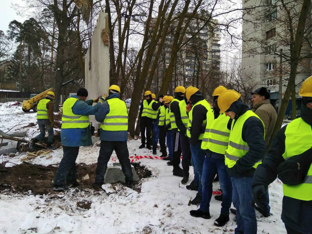

12 вересня 2017 року «ІБК «Центробуд», яка є підрядною організацією з будівництва багатоповерхового будинку на перетині вулиць Львівської та Живописної, що у Святошинському районі міста Києва, здійснила спробу встановлення будівельного паркану без контрольної картки на порушення благоустрою, яку повинен видати Департамент міського благоустрою та збереження природного середовища виконавчого органу Київської міської ради (Київської міської державної адміністрації). Представники «ІБК «Центробуд» наголошували на тому, що вони мають право встановлювати будівельний паркан без контрольної картки на порушення благоустрою, в той же час подали до Департаменту міського благоустрою та збереження природного середовища виконавчого органу Київської міської ради (Київської міської державної адміністрації) документи на отримання цієї ж контрольної картки.
Місцевими мешканцями була викликана патрульна поліція, яка в свою чергу викликала слідчо-оперативну групу для фіксації правопорушення. Після 5-годинної затримки та дзвінків мого помічника, Солонька Олександра, до самої слідчо-оперативної групи, вона прибула та зафіксувала показання громадян в особі Сніцар Ольги Павлівни.
Читайте також: Повний список незаконних київських новобудов
14 листопада 2017 року, не зважаючи на те, що під головуванням радника міського голови С.Я. Левади продовжує діяти робоча група із врегулювання конфлікту громади та забудовника щодо ділянки на перетині вулиць Львівська та Живописна (в безпосередній близькості до будинків на вул. Львівській, 59 та 59 А), забудовник «ІБК Центробуд» здійснював встановлення будівельного паркану знову за відсутності контрольної картки про тимчасове порушення благоустрою.
Варто наголосити на тому, що в ході засідань робочої групи було встановлено, що забудовник допустив низку порушень містобудівних норм. Зокрема, визначена площа прибудинкової території за проектом не відповідає нормам, так само було встановлено відсутність контрольної картки на порушення благоустрою, яку забудовникові не надав Департамент міського благоустрою виконавчого органу Київської міської ради (Київської міської державної адміністрації).
Під час здійснення робіт було використано близько десяти одиниць техніки (державні номери: АА 7269 ХМ, АА 7989 КК, АА 3666 ОН, АА 1433 АІ, АА 5140 ВК, АА 5727 ЕР). У відповідь на дії забудовника громада в усній формі вимагала припинити встановлення бетонного паркану.
Фотографія зі сторінки Олександра Солонька у Facebook
Групою невідомих які були одягнуті у камуфляжну форму або однотонний мілітарний однострій, було застосовано фізичне насильство. Зокрема, вищевказаною групою у складі близько десяти осіб було нанесено тілесні ушкодження Рикову Олександру Володимировичу, мешканцю будинку по вул. Верховинній, 87. Довелося викликати карету швидкої допомоги для надання медичної допомоги.
Фото - зі офіційної сторінки Олександра Солонька у Facebook
Забудовник під силовим прикриттям невідомих осіб таки встановив бетонну огорожу. Близько 20:00 мешканці прилеглих будинків провели збори та спробували прибрати паркан.
Фотографію рохміщено на сторінці Олександра Солонька у соцмережі Facebook
У відповідь невстановлені особи застосували димові шашки, газові балони, вогнегасники, петарди та інші засоби. Вони відмовилися представитися і відповіли, що «охороняють порядок». Вони застосовували насильство, кидали людей на землю та били. При цьому, не робили винятку для жінок.
Фото - зі сторінки Олександра Солонька у соціальній мережі Facebook
