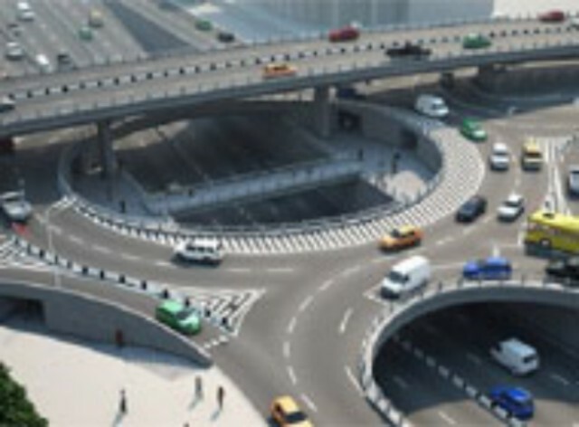

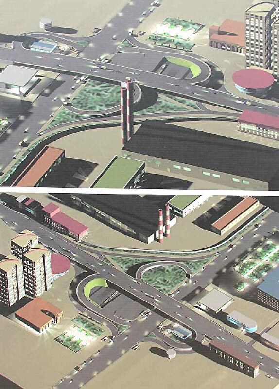

Сейчас в КГГА находится утвержденный проект «клеверной» развязки на месте нынешнего моста. Техническая документация уже ждет утверждения Кабмином: если вывод правительства будет положительным, Киеву понадобится ни много, ни мало 170 млн грн. на строительство нового путепровода. В то же время инициативная группа киевлян предложила альтернативный вариант развязки: новый мост может занимать в два раза меньше места, пропуская при этом в несколько раз больше автомашин. Правда, кататься придется на трех уровнях (см. схему).

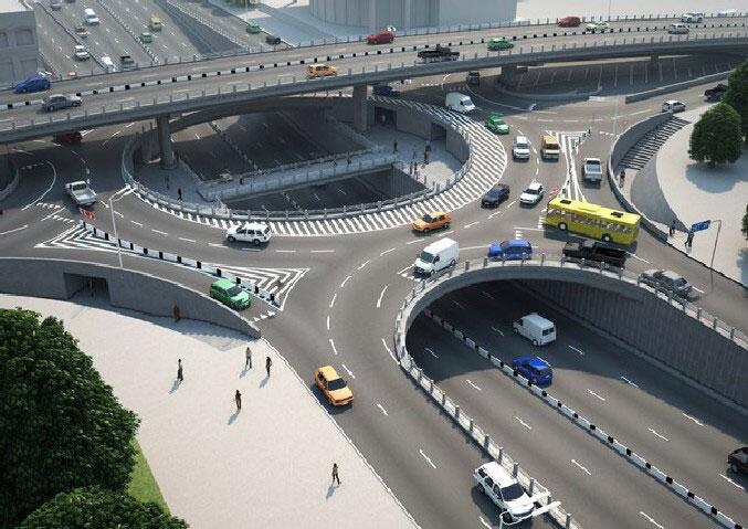

Трехуровневое кольцо
В воскресенье, 28 ноября, на Окружной дороге в Киеве прошла акция в поддержку этого альтернативного проекта. Автор идеи – Виктор Петрук – уже запатентовал свое решение проблемы «бутылочного горлышка» (когда дорога внезапно сужается с 4 до 2 полос, как сейчас на Шулявском мосту). Для репетиции собрали около 50 автомобилей, подготовили разметку, дорожные знаки и потренировались разъезжаться в разных направлениях. Говорят – получилось недурно.
По словам самого Петрука, его развязка лучше как минимум в три раза: если на «клевере» госадминистрации автомобильные потоки пересекаются в 12 точках, то на его – только в четырех. «На «клеверной» развязке 12 узлов, в которых пересекаются по 2 потока; 4 узла, в которых пересекаются по 3 потока. На известной ранее трехуровневой развязке 12 узлов, в которых пересекаются по 3 потока; и 4 узла, в которых пересекаются по 4 потока (голова не закружилась от количества пересечений?) В моей развязке только 4 узла, в которых пересекаются по 2 потока», - написал Петрук в своем блоге на Livejournal.
«Клеверная» развязка
Еще одним положительным моментом автор называет расположение стоп-линий на пересечении направлений. По словам Петрука, на развязке его авторства они расположены таким образом, чтобы в правом боковом зеркале водители видели автомобили, движущиеся по кольцу, а так называемых «мертвых зон» обзора в этой развязке и вовсе нет.
По итогам воскресных испытаний «макета развязки» автор написал: «Ни разу длина «пробки» не составила больше 7-8 машин. Никто не выехал с разметки с криками «Так ездить нельзя!». Никто не создал аварийную ситуацию, не сигналил истерично, не ругался. Все участники отмечают «великолепную обзорность кольца», «куда лучше чем на клевере», «все видно просто в лобовое стекло», «очень удобно», «эта здоровая схема в принципе не нуждается в светофорах».

«Самый большой недостаток нового проекта в том, что основной 4—полосный поток пр. Победы пойдет по мосту с двумя полосами, - пишет участник Опель-клуба Koleso. – Там и в три полосы притормаживают, а в две будет то же, что на Нивках. Если ехать из центра в сторону Святошино, то машины идут в три ряда довольно быстро и практически не тормозятся… только из-за троллейбусов в правом ряду. Теперь же там будет и выезд с кольца, и остановка, на которой, конечно, будет столпотворение».
«Явный минус вижу – это разворот для длинномеров (грузовые автомобили длиной от 15 м. – ред), - пишут на форуме Авто.ua. – Если он будет поворачивать с положения, где желтый автобус (на схеме. – ред.), то с большой вероятностью «притрет» либо синюю, либо белую авто из-за недостаточного радиуса».
Еще один участник этого форума, Ellin, отмечает, что успешность развязки напрямую зависит и от дорожных служб, и от погодных условий в городе. «Смущает меня в этом предложении одна штука, это движение четко по разметке. А давайте вспомним, как ее видно в зимний период, когда у нас ее рисуют после зимы, сколько она потом видна еще… А без разметки, или с ее кусками, такое движение точно будет броуновским, еще и по логической встрече, очень уж небезопасно. Учитывая еще и маршрутки, которые тут уже вспомнили», - пишет автолюбитель.

Двухуровневый клевер
Авторами «клевера» являются архитекторы из НИИ «Киевпроект». Напомним, реконструировать Шулявский путерпровод в КГГА собираются давно. Правдоподобные обещания наконец сделать это зазвучали в 2006-2007 годах. Соломенская райгосадминистрация заявляла о начале реконструкции моста и сносе одного из корпусов завода «Большевик» в 2008 году. Правда, с тех пор на Шулявке снесли сквер и построили жилую многоэтажку, а под мостом после пожаров только и соорудили, что металлические опоры.
