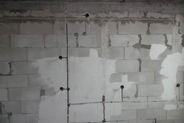

После того, как Вы определили, какое будет размещение розеток на кухне, нужно приступать к установке. Мы обсуждали, как монтировать силовую розетку под электроплиту, предлагаем рассмотреть установку источников на примере розетки для вытяжки (в большинстве случаев они скрытые):
  1. Первоначально нужно распределить розетки по стенам и на фартуке, наметить их и рассчитать количество проводов к каждой от входящего кабеля напряжения;
  2. Практически все специалисты в один голос утверждают, что на кухне розетки должны быть внутренними. Наружная разводка более экономна (не нужно разбивать стены и т.д.), но не безопасна. Поэтому прокладываем по стенам пути для проводов, для этого можно воспользоваться перфоратором или зубилом;
После в местах расположения розеток нужно вырезать в стене отверстия. Они должны соответствовать по высоте и глубине размеру короба устройства;
Вводим по путям в получившееся углубление провод питания и устанавливаем пластмассовый короб;
Теперь осталось только установить розетку, подключить её к сети и поверить работоспособность.
Конечно, в каждой квартире свои особенности монтажа, но принцип приблизительно один и тот же. Таким же образом монтируется розетка в столешницу на кухне. Сложнее всего дела обстоят с установкой источников питания на плитке. Главным недостатком является то, что, скорее всего, придется повредить поверхность, если не для установки скрытой розетки, то для проводки проводов.

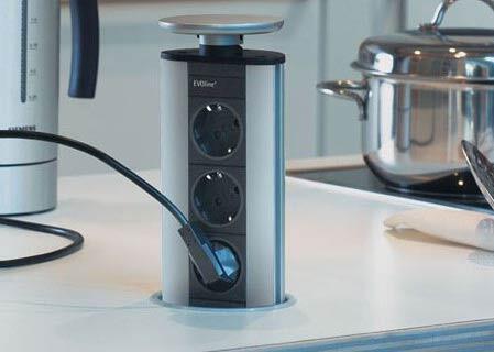

Если Вы не хотите разбивать панели и стены, то существует еще одно альтернативное решение – удлинители и сетевые фильтры. Их можно легко спрятать или разместить на выдвижные полки на кухне, как розетки. По стеновой поверхности (скажем у пола), можно установить специальные скобы для проводов и аккуратно пустить кабель от фильтра. Если интерьер позволяет, то можно даже декорировать провод или прикрыть его какой-нибудь панелью.
