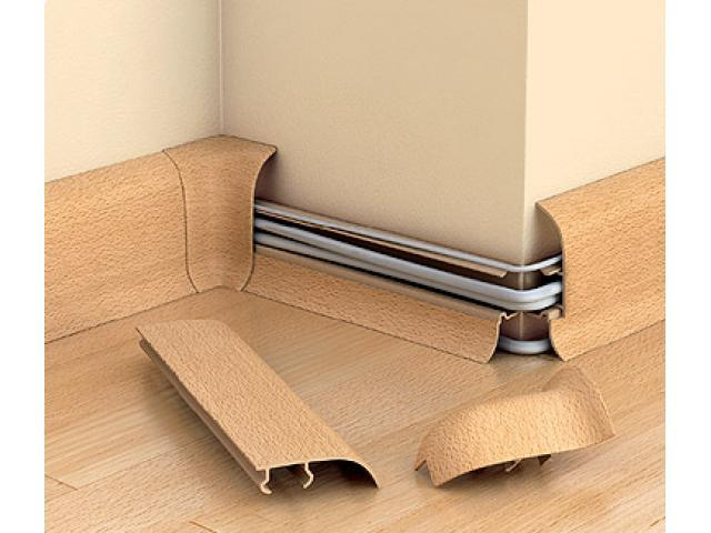

За плинтусом
Система плинтусного отопления, или, как ее у нас называют «теплый плинтус» представляет собой профиль со скрытыми внутри нагревательными элементами. Профиль прокладывается по периметру помещения, на стыке стены и пола, причем у некоторых производителей дизайн нагревательного прибора проработан настолько, что достигается близкое сходство с классическим напольным плинтусом. Компактные размеры устройства позволяют более эффективно использовать пространство комнаты, не налагая особых ограничений при расстановке мебели.
Источником энергии «теплому плинтусу» служит электричество либо жидкость (вода или другой теплоноситель, который циркулирует по трубкам).
Принцип действия данной системы основан на том, что в ней отсутствует активная конвекция: длинный «плинтус» отдает тепло по всей своей поверхности, охватывая большую площадь, при этом распределение тепла происходит более медленно и равномерно – постепенно прогревается воздух в помещении, начиная от самого пола, затем стены и предметы, и лишь в самом конце тепло поднимается к потолку.
Слово специалистам. Валентина Чопик
«Чтобы понять преимущества теплого плинтуса, нужно разобраться в его устройстве. Электрический обогрев хорош уже тем, что им легко управлять, не допуская нерационального перерасхода ресурсов. Но это не единственное отличие. В случае с радиаторами центрального отопления, масляными радиаторами или стандартными конвекторами, где бы ни располагался прибор, тепло сначала идет к потолку и лишь затем спускается к нам, то есть под потолком возникает перегрев, тогда как ногам еще холодно. Кроме того, зачастую нагревательный элемент накален достаточно сильно, поэтому тепловой поток стремительно поднимается вверх (чем больше разница температур, тем быстрее перемещается воздух). Плинтусный конвектор расположен низко, а значит, человек попадает в теплую зону раньше. Корпус плинтуса вытянут в длину, а нагревательный элемент имеет максимальное увеличение площади нагрева, поэтому его температура меньше. Соответственно снижается и скорость движения воздуха – тепло уходит вверх не вертикально, а под углом, постепенно смешиваясь с холодным и устремляясь в верх и в стороны, а также аккумулируясь в стенах. В последнюю очередь жар достигает потолочной части, и когда это происходит, электрический плинтус можно перевести в пониженный температурный режим или отключить термостатом, установленным на комфортную для вас температуру – далее греть будет уже не обогреватель, а стены. К тому же у нас происходит прогрев помещения по контуру, иначе говоря, создается «тепловой экран», который создает более оптимальный прогрев помещения, а при наличии, например, теплого коврика для сушки обуви на пороге — образуется барьер выходу тепла через дверь.
Малогабаритный электрический обогреватель-конвектор "теплый плинтус".
Стоит заметить, что отопление квартиры электрическим теплом во многих случаях обошлось бы дешевле центрального отопления - нам приходилось сталкиваться с такими ситуациями. Проблема в том, что у нас нет права нарушать запроектированную систему отопления всего дома для второго этажа и выше, а для первых, где это допустимо,-невозможно обойти бюрократическую машину и отрезать батареи. Некоторые пытаются добиться разрешения, но пока, увы, безрезультатно. Поэтому в обычных квартирах теплый плинтус стоит рассматривать лишь как вспомогательную систему обогрева. В частных домах электрический теплый плинтус может использоваться более широко, но перед тем, как приступать к действиям, необходимо просчитать разрешенную мощность на дом и учесть все системы, потребляющие электроэнергию».
Юрий Ткачев:
«Мы работаем с оборудованием марки ThermaSkirt, и я буду говорить о нем, поскольку приборы других производителей могут иметь иные параметры. Это водяной «теплый плинтус», рабочее давление которого составляет 2-3 атмосферы, поэтому в многоэтажном доме напрямую к стояку его подключить невозможно. Он ориентирован, скорее, на малоэтажное строительство – коттеджи и т.д., либо на квартиры в многоэтажках, где отопление выполнено в виде лучей на каждую комнату – так называемая «лучевая разводка», которую применяют сейчас в новостройках. В таком варианте «теплым плинтусом» действительно можно заменить стандартные радиаторы отопления, - специальных согласований это не требует, поскольку вы просто меняете внешний вид отопительной системы, но не вносите дополнительных изменений в инженерные сети дома. Есть и другие характеристики, которые нужно учитывать перед монтажом, но они просчитываются по специальной программе, исходя из конкретных данных и размеров помещения. В остальном, установка «плинтуса» не представляет сложности – он легко подсоединяется к существующему трубопроводу.
Наш «теплый плинтус» примечателен еще и тем, что он не только греет, но и полностью заменяет собой обычный напольный плинтус, - при необходимости за ним даже можно спрятать провода от компьютера, теле- и аудиоаппаратуры. Если установка по периметру всего помещения не требуется (например, чтобы не возникло переизбытка тепла), на свободных участках можно поместить декоративный МДФ-профиль – «обманку», которая повторяет дизайн «теплого плинтуса», но используется без каналов. Тогда комната будет иметь завершенный вид. Цвет плинтуса нужно выбирать сразу, позже перекрасить его не удастся.
Поскольку «теплый плинтус» плотно примыкает к стене, расстановке мебели он не мешает, однако закрывать его шкафами было бы нелепо – теплоотдача будет уже не та. К тому же существует другое решение: при необходимости этим плинтусом можно обойти мебель по цоколю – так нередко делают в кухнях, огибая всевозможные выступы и островки».
Теплый плинтус ThermaSkirt.
