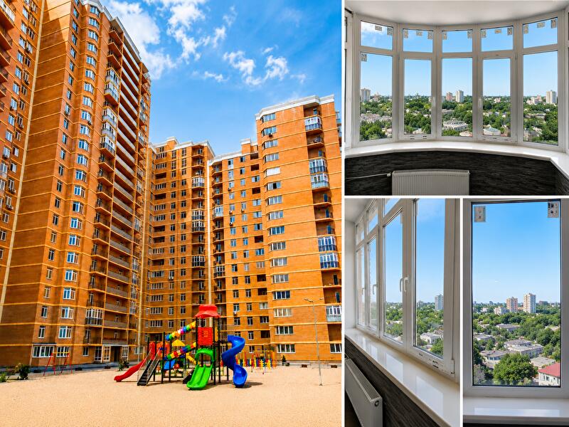

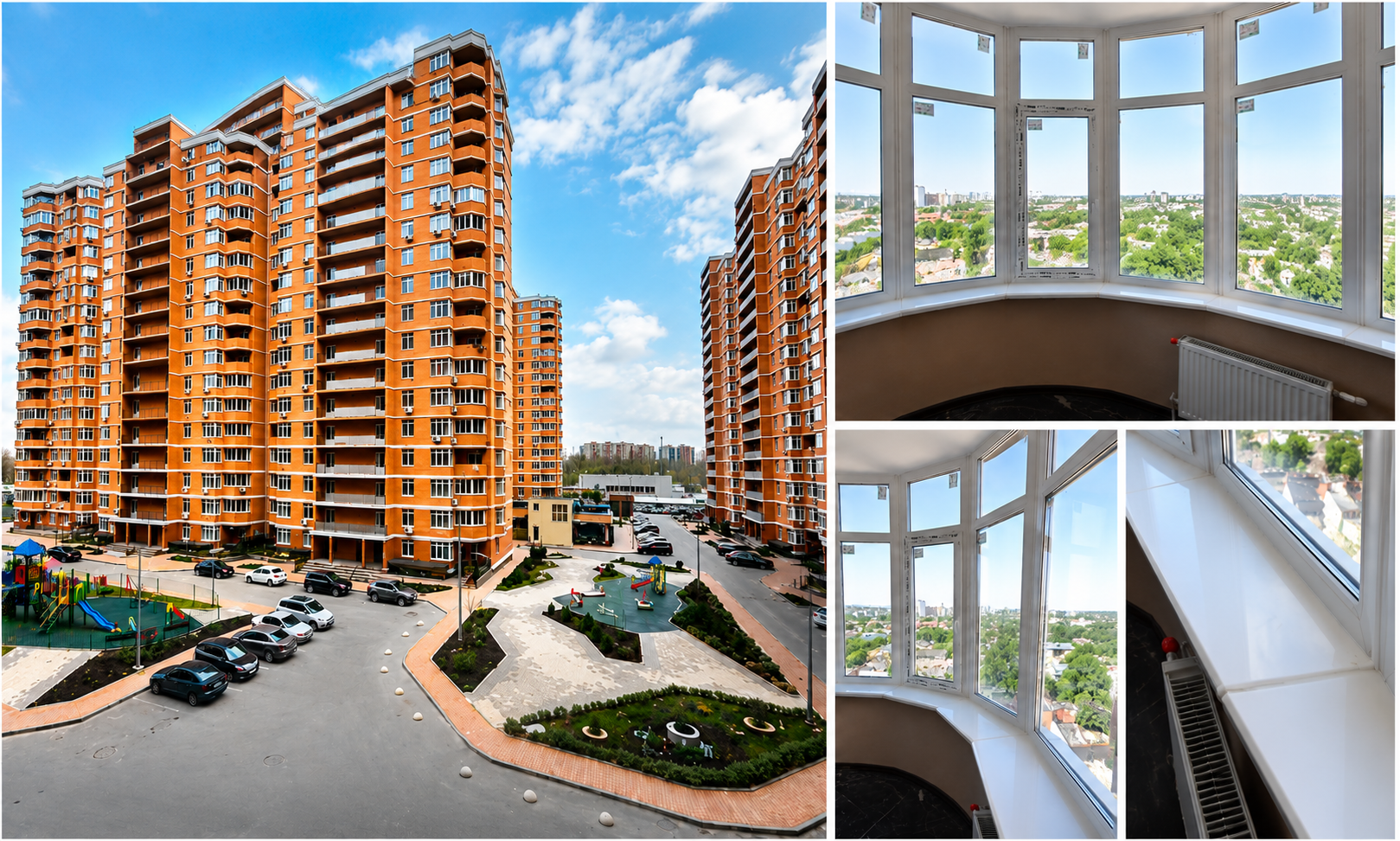

Замена окон от компании ОКНОДОМ жил.комплекс Дмитреевский . Таирово. Люстдорфская дор. Профиль Rehau Euro 70. Стеклопакет 42 мм , три стекла єнергия
