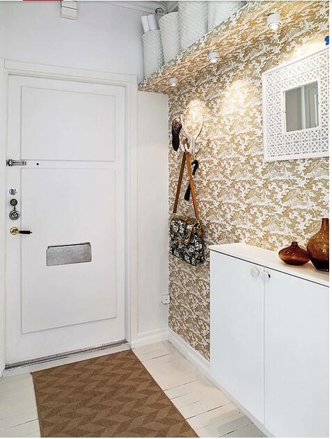

Правило первое: установить входную дверь
Мало у кого осталась старая входная деревянная дверь. Как правило, первое, на что обращаешь внимание при покупке стальной двери, – это ее надежность и прочность. И мало задумываешься о том, как будет сквозь нее проходить воздух. Отсюда неожиданные «подарки»: запахи из коридора и мусоропровода, плохой воздухообмен. Что делать в таком случае?
Решение: один из вариантов – поставить в коридоре дополнительную дверь, отделяющую несколько квартир от общего подъезда. Это называется «этажный холл» и благодаря ему посторонние запахи в ваш дом не проникнут. Есть еще один способ, он более простой: старую деревянную дверь надо оставить на своем месте, а стальную поставить в тот же проем, но снаружи, и чтобы она открывалась в коридор. Образовавшийся зазор надежно защитит вас от лишних запахов и оттока воздуха из квартиры.

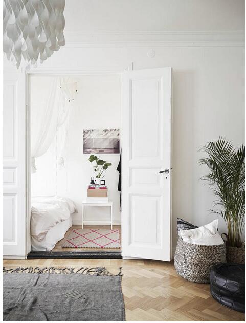

Правило второе: поставить вентиляционные решетки
Самые лучшие современные конструкции межкомнатных дверей оставляют всего лишь 5–7 миллиметров между полом и дверным полотном. Это безнадежно мало для правильной циркуляции воздуха по квартире. Особенно это опасно в случае с ванной комнатой. Пока вы принимаете душ, теплый влажный воздух накапливается, вместо того чтобы постепенно выходить, а как только дверь открывается, мгновенно оседает на потолке и стенах в коридоре. Вот откуда берется плесень и почему отклеиваются обои.
Решение: установите на двери вентиляционные решетки. Можно выбрать металлические, пластиковые или деревянные – материалов и конструкций множество. Лучше остановиться на длинных решетках с шумоизоляцией, светозащитой и регулируемым просветом. Также советуют использовать мебельные решетки (обычно такие делают для шкафов): с их помощью можно не только улучшить воздухообмен, но и добиться интересного рисунка на двери, если совместить разные цвета и размеры.

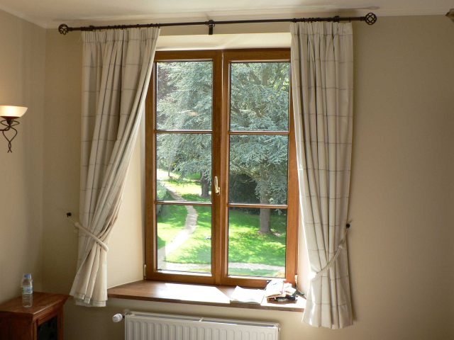

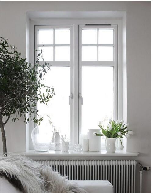

Правило третье: регулярное проветривание
Современные пластиковые стеклопакеты всем хороши: шум не пропускают, температуру в комнате поддерживают. Одно но: воздух через такие окна почти не проникает, а значит, нарушается воздухообмен. В таких случаях нужно самостоятельно обеспечить приток воздуха.
Читайте также: Как сделать ремонт, не выезжая из дома: 6 советов от дизайнеров
Решение: есть четыре выхода из подобной ситуации. Во-первых, можно проветривать вручную. Установите раму на «зимний» режим или раз в час на 10 минут открывайте окно. Во-вторых, можно установить автоматический проветриватель. Речь идет о приборе, который вместо вас будет автоматически открывать и закрывать окно. Еще один выход: организовать постоянный приток воздуха в комнату. Это можно сделать, встроив в оконную конструкцию или стену специальное приточное устройство. Ну и наконец, последний способ: оборудовать принудительный воздухообмен. Для этого нужно будет установить два устройства (или одно общее), с помощью которых воздух будет поступать и выходить из квартиры.
