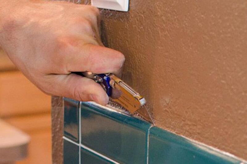

Вытащите и уберите мелкие части, пока они куда-нибудь не забились. Освободившееся место тщательно очистите от пыли, грязи и осколков. Самый лучший способ – хорошенько пропылесосить, но можно и просто подмести. Обязательно очистите место ремонта от остатков старой затирки. Здесь вам поможет обыкновенный канцелярский нож, тщательно поскребите им по всем четырем сторонам образовавшейся дыры.

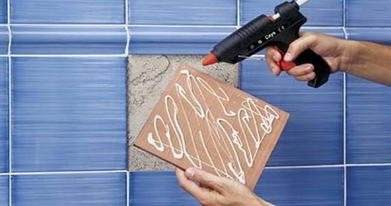

Сначала нужно проверить, подходит ли новая часть покрытия на место старой. Приложите плитку к отверстию и посмотрите – везде ли ровно. Если да, то приступайте к следующему этапу. Разведите немного специального клея по инструкции на упаковке, и сразу же нанесите его на поверхность с помощью лопатки с зубцами. Старайтесь не класть слой толще 5 мм. А вообще, существует целых три способа закрепления плитки.
Способ №1: нанесите клей на стену или пол, в зависимости от того, где ремонтируете покрытие. Потом зубчатой лопаткой нанесите бороздки, так плитка лучше приклеится. Этот способ хорош для настенного и напольного покрытия.
Способ №2: смажьте не стену или пол, а саму плитку. На заднюю сторону наносится слой клея и проделываются бороздки. Идеальный способ для узких цоколей и труднодоступных участков стены.
Способ №3: промажьте все: и стену (пол), и плитку. Раствор наносится аналогично – зубчатой лопаткой на плитку и поверхность с последующим проделыванием бороздок. Этот способ актуален, когда укладывается керамическое покрытие или мраморное.

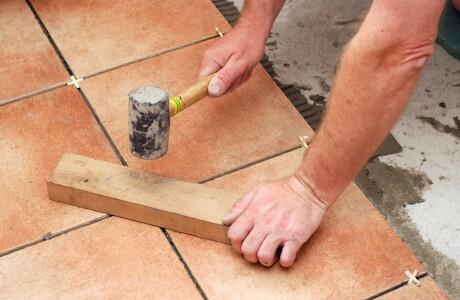

Шаг №3: выравниваем ряды
Позаботьтесь о том, чтобы новая часть встала ровно, на одинаковом расстоянии к остальному покрытию со всех сторон. Для этого понадобятся пластиковые крестики, продающиеся в любом строительном магазине. Установите их по четырем сторонам новой плитки и снимите через 5 часов, когда клей немного подсохнет. Полностью поверхность высохнет примерно через сутки.

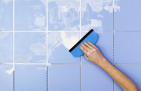

Новые швы нужно покрыть слоем смеси, которая закрашивает цемент или клей между плитками и делает поверхность более опрятной. Запаситесь готовым раствором или разведите порошок, подходящий по цвету к старым швам, самостоятельно.
Внимательно следуйте инструкции на упаковке, потому что существует очень много затирочных смесей, готовить которые нужно разными способами. Дайте раствору некоторое время настояться. Затирка готова. Возьмите маленький валик или обычную небольшую кисть для рисования и творите.
После того как все высохнет, а это где-то через сутки, приступайте к завершающему этапу ремонта – уборке. Мягкая тряпочка или губка лучше всего сотрет лишние отделочные материалы с обновленной поверхности.
