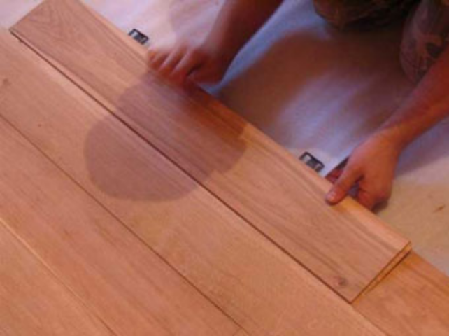

Укладку ламината начинают с левого угла помещения. Не забудьте поставить клинья у стен шириной 8-10 мм, их убирают только после монтажа. К первой панели подставляем вторую с торцевой стороны и вставляем паз шипом, подбивая молотком. Весь ряд укладывается аналогично.
Второй ряд укладывается так же, как и первый. Прежде, чем начать укладку второго ряда, нужно обеспечить равномерное давление на площадь - сместить места соединения досок в ряду в шахматном порядке. Подносим горизонтально первую панель второго ряда и вставляем ее в паз. Подбиваем вторую панель к первой, соединяем швы.
