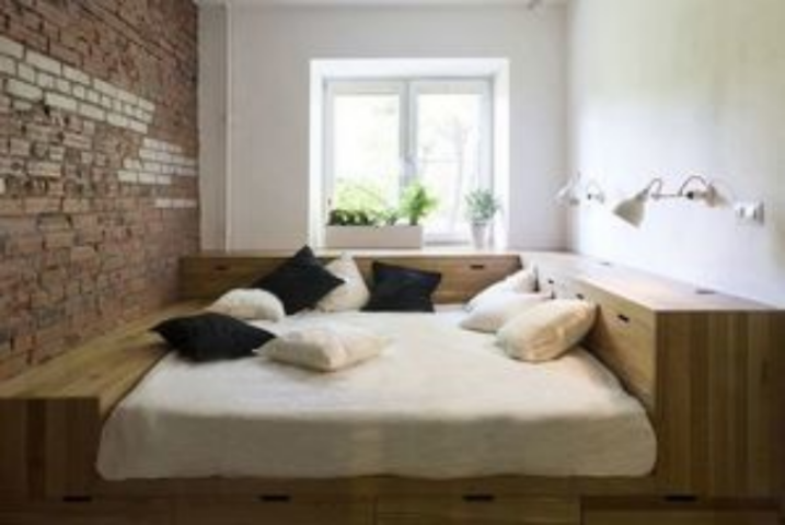

Подиум это не только декоративный элемент в квартире, а еще и крайне полезная и нужная конструкция. Ее можно использовать для хранения значительной части вещей. С помощью возвышения хорошо визуально разграничивать, скажем, кухню и столовую или спальню и гостиную: актуальная тема в современных небольших квартирах-студиях. В общем, есть много причин, чтобы решиться на установку подиума в своей квартире, не так ли?
1. Виды конструкций
Для начала давайте разберемся, что такое подиум. Это конструкция, которая состоит из плоского короба больших размером и чаще всего дополняется местом для сна. Подиумы бывают в основном двух видов: со спальным местом, которое устраивается над самой конструкцией – так можно получить дополнительное пространство для хранения вещей внутри. И со спальным местом, которое прячется внутри подиума и при необходимости выдвигается. Второй вариант идеален для экономии пространства в малогабаритках.
