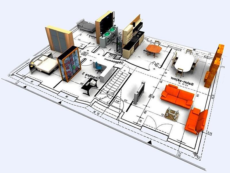

Электрическая разводка сделана до появления окончательного плана расстановки мебели
Одна из самых распространенных и самых дорогостоящих ошибок, в результате которой ваши розетки и выключатели могут оказаться спрятанными за диваном или шкафом. А что касается кухни, то некорректная разводка может и вовсе лишить вас возможности установить желаемую технику.

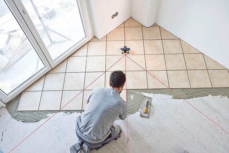

Монтаж эксцентриков и накладок смесителя до укладки плитки
Идеально подрезать плитку под уже установленные детали смесителя не представляется возможным. Поэтому сначала делаются отверстия в плитке (исходя из выходов труб), затем плитка укладывается на стену, и лишь потом вставляются эксцентрики и прикручиваются накладки, маскирующие неровности среза.
5% плитки на прирезку
Те, кто уже имели дело с укладкой плитки, должны знать, что эта распространенная рекомендация не работает, особенно без предварительно нарисованной раскладки. По факту на прирезку необходимо делать запас не менее 10%, иначе вы рискуете обкладывать последние квадратные сантиметры мозаикой.
