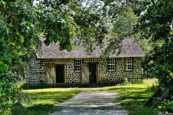

Вот дом Kruza, построенный в 1884 году в Шавано, штат Висконсин, США

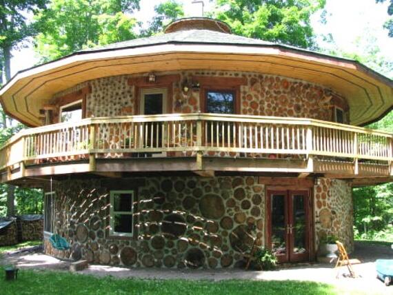

Вот интересный круглый 2-х этажный дом из штата Мичиган. Округлые линии в таком доме даются очень легко.

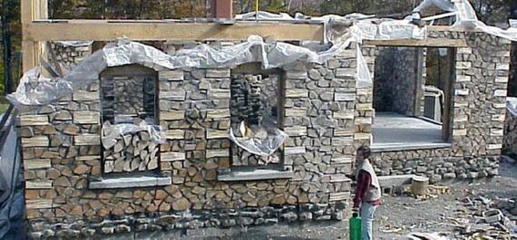

Строительство дома из дров в Онтарио, Канада. Целые поленья ставят в перемешку с колотыми.

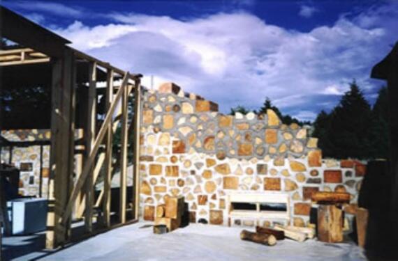

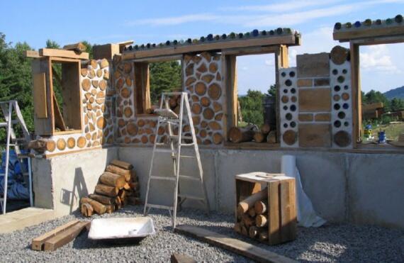

Местные строительные нормы часто требуют опорную конструкцию, например, деревянный каркас, а дрова использовать в качестве заполнителя, хотя такая кладка может выдерживать существенную нагрузку. Университет Аляски www.snras.blogspot.com

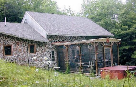

Вот еще один дом из дров, построенный Аланом Адольфсоном. Издалека напоминает каменную кладку.

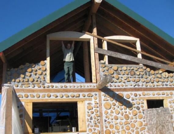

Над каждым проемом Алан ставит арки. Выглядит красиво.  www.midcoast.com

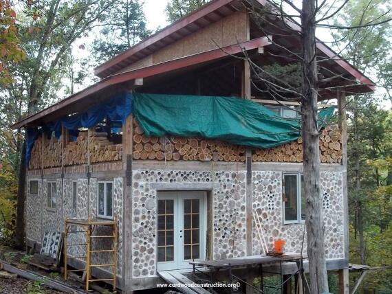

Дровяной дом Марка и Челси из Аляски. Еловый каркас и дровяные стены.

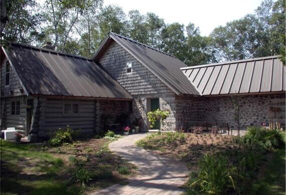

Комбинированный дом Уэйна Хиггинса (STONEWOOD) — бревенчатый слева, вагонка на втором этаже, дрова справа.

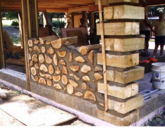

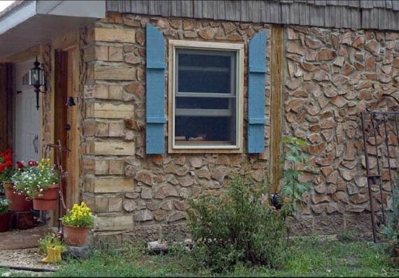

Для бескаркасного дома из дров вместо балок выкладывают углы из прямоугольных коротких балок. Они выполняют функции столбов.

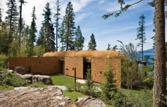

Кемпинг Stone Creek Camp на берегу озера, Монтана.

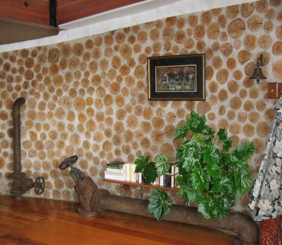

Дровяной дом в Квебеке, Канада. Очень модные сейчас старые трубы в полу и стене.

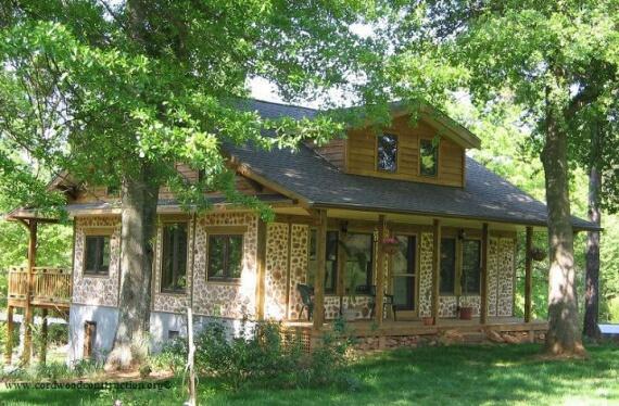

Дом из дров Люка и Эмми в Спартанбурге, Южная Каролина.

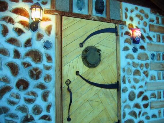

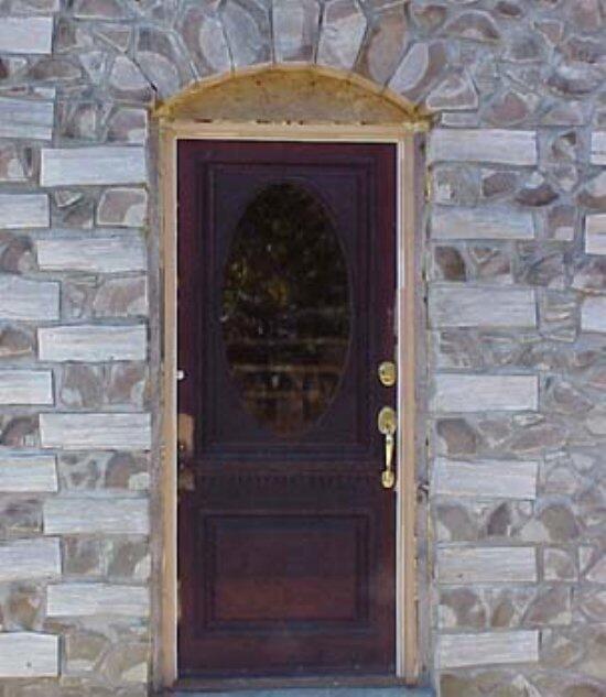

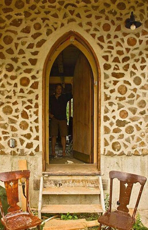

Арочные двери в дровяном доме.

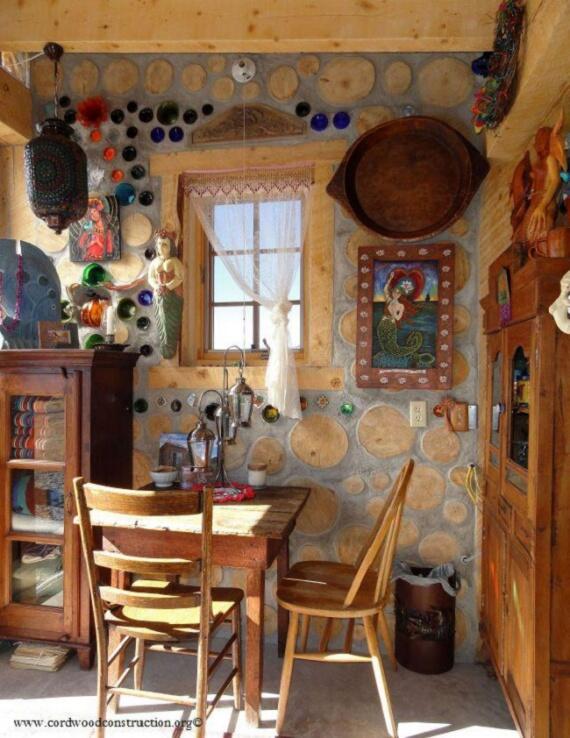

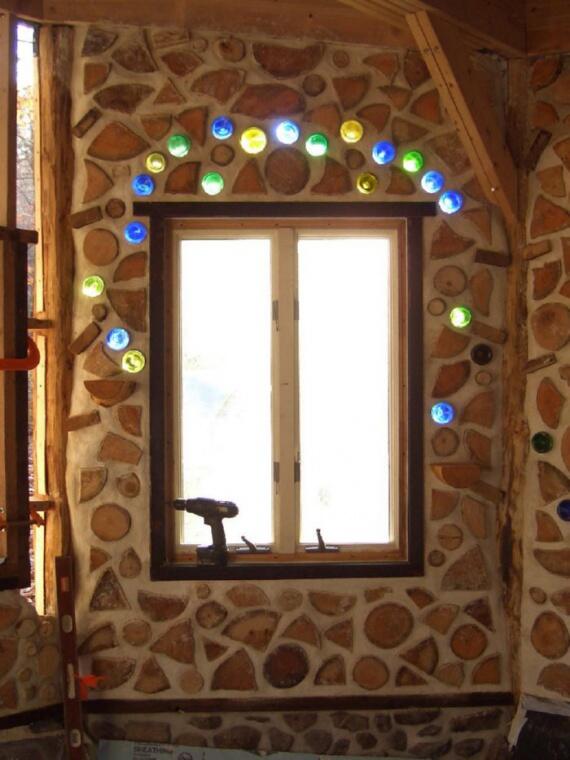

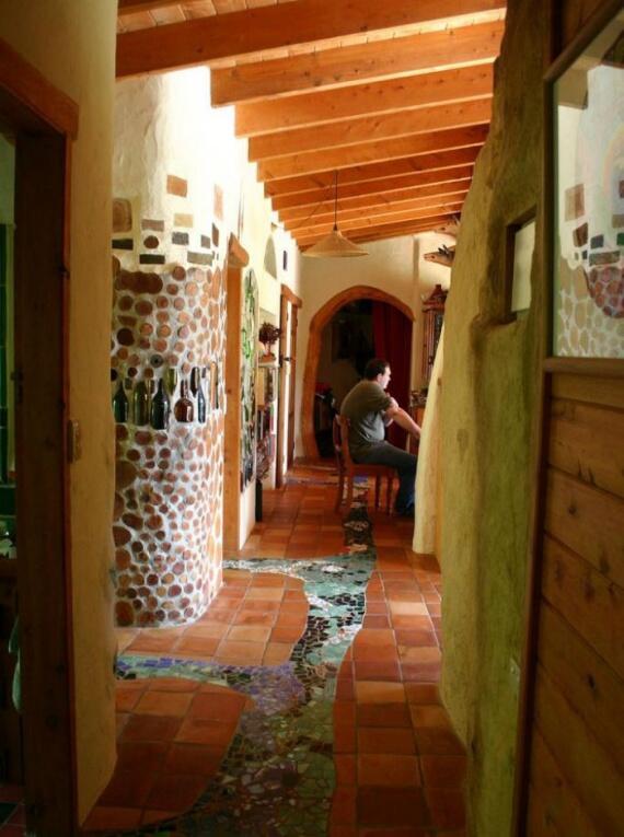

Вставки из бутылок над окном в дровяной стене.
Интересные вставки из мозаики в дровяном доме.

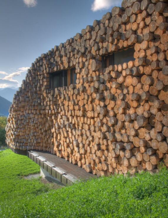

Дровяной дом без раствора, Тироль, Италия.

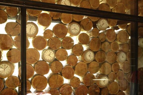

Дрова и часы зажаты между стеклом.

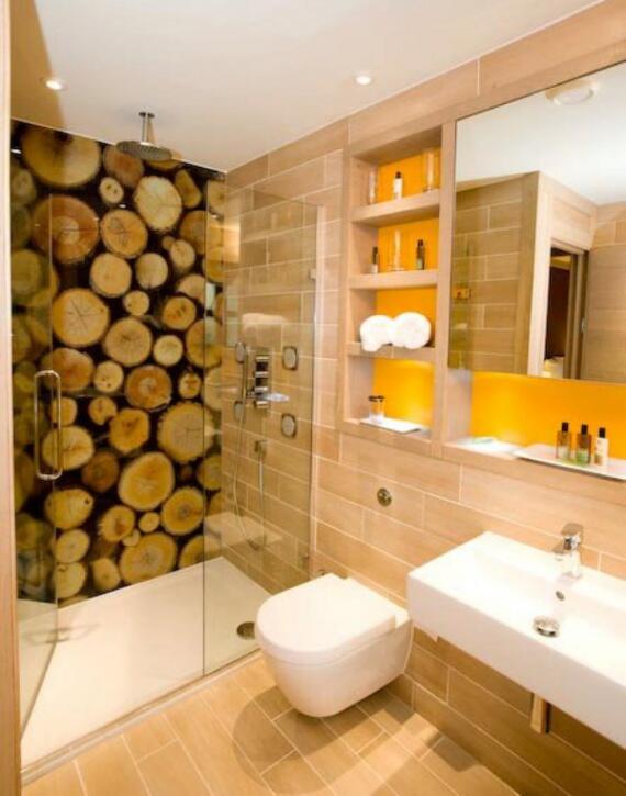

Дрова в ванной

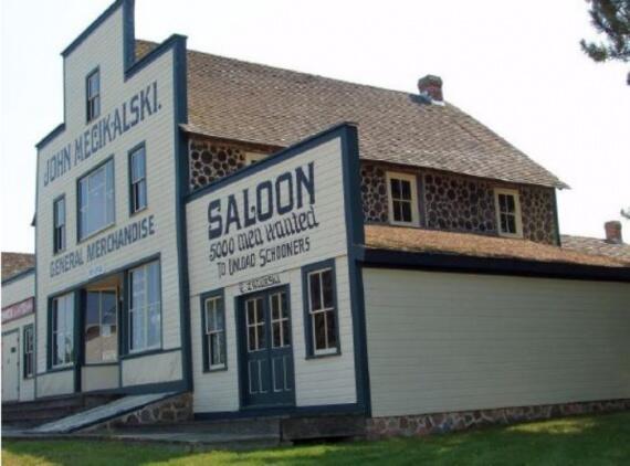

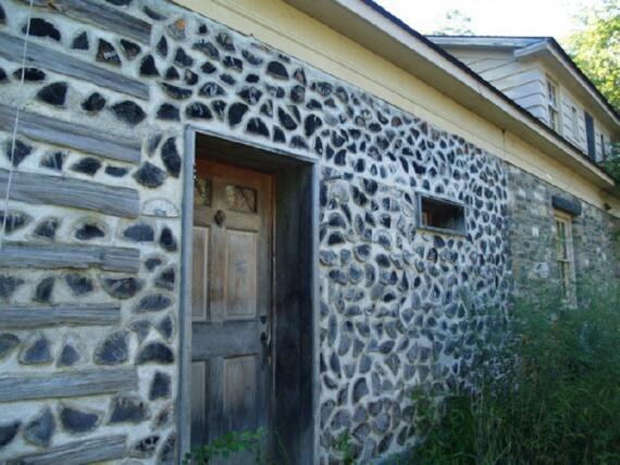

Mecikalski магазин, построенный в 1900 году в Дженнингс, штат Висконсин. Были использованы 45-сантиметровые дрова кедра.

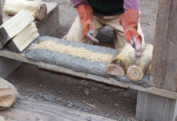

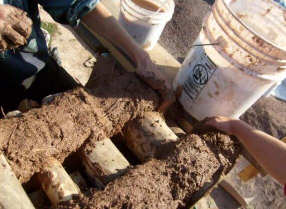

Для строительного раствора в равных долях добавляют глину, песок, опилки, известь и сухой навоз.

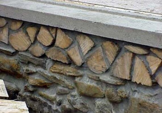

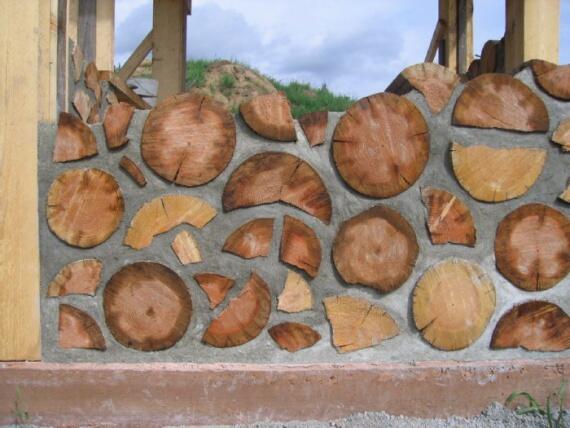

При кладке часто ставят вперемешку колотые и цельные дрова.

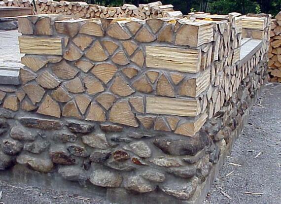

Иногда ставят колотые и квадратные дрова.
Пустоты между дровами заполняют изолирующим материалом
Иногда туда ставят опилки

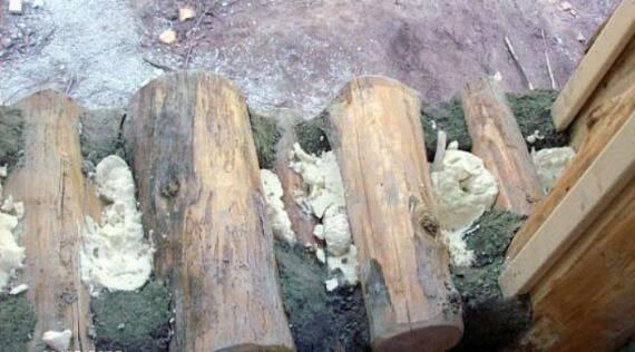

Иногда просто запеняют монтажной пенкой. Хотя это не очень экологично. Сейчас находят остатки дровяных домов в Греции и Сибири, которые датируются тысячей лет.
