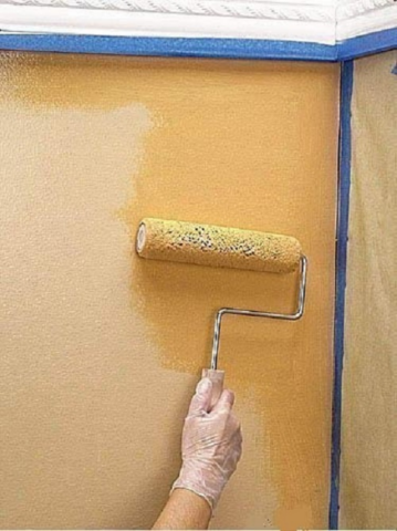

Три способа, предложенные в этой статье, радикально изменят стиль твоего интерьера. С помощью веника, клеенки и губки можно создать узоры, которые будут смотреться на твоих стенах, как декоративная роспись. Необычные приемы в работе всегда приносят неожиданные результаты, и здесь глаз радуется по-настоящему: какой бы цвет стен ты ни выбрал, он будет выглядеть объемно. Обрати внимание на то, что стена, на которую наносится краска, должна быть ровной, без влаги и загрязнений. Окрашивание — кропотливая работа, но творческий подход облегчит тебе задачу!

1. Нанеси краску-основу на подготовленную стену. Дай первому прозрачному слою высохнуть. Нанеси цвет и тут же сделай вертикальный узор с помощью веника. Действительно красиво!
2. Работа с тряпкой — еще один способ сделать стену оригинальной. Нанеси на стену несущий цветовой слой. После его высыхания наноси краску с помощью скрученного тряпичного валика, катай его в разных направлениях, не останавливаясь. Узор получается абсолютно непредсказуемым!
Текстильная фактура придает поверхности объем.
