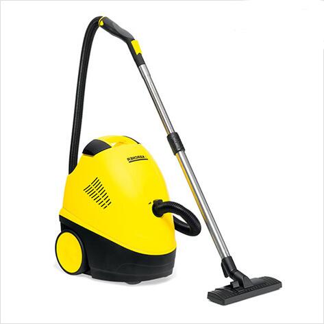

Вариант №5: песок и мусор
Во время монтажа ламината нужно соблюдать чистоту и порядок, периодически убирая пыль с планок ламината, подложки и основания. Пылесос — лучший помощник профессионального укладчика ламинированного пола. Обрезать доски ламината оптимально в другой комнате.
Все из-за того, что песок и мусор, попавшие на замковые соединения, достаточно громко хрустят после завершения укладки. Это негативно может сказаться не только из-за неприятных звуков — частицы пыли могут вывести из строя замки ламинированных панелей.
Также скрипеть и похрустывать может и цементная стяжка, в случае если она осыпается. Ламинированное покрытие, под нагрузкой, опирается на основание и давит отколовшиеся частицы стяжки. В итоге нам слышны те самые неприятные звуки. Поэтому поверхность цементной стяжки необходимо грунтовать, для защиты от осыпания.
Возможные решения. В случае неприятностей из-за пыли и мусора, решить проблему достаточно трудно. Если скрип происходит из-за стяжки, необходимо снять ламинат (пометив панели), убрать всю пыль с поверхность основания, нанести грунтовку и положить свежую подложку. Для подстраховки, под подложку на основании можно разместить пленку из полиэтилена.
