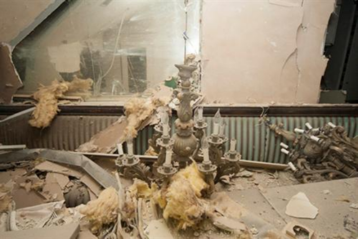

Киевский ресторан "Апрель", принадлежащий Николаю Тищенко, не был введен в эксплуатацию, говорится в сюжете ТСН-Тижня.
Страшные ожоги, открытые переломы, разрыв внутренних органов получили 11 человек во время взрыва в "Апреле". Четверо из них чуть не умерли.
Это не теракт, не деловые разборки. Хуже - обычная халатность. Причиной взрыва стала разгерметизация баллона, который находился на кухне.
И то, что баллоны были перекачаны - дело десятое, их в заведении вообще не должно было быть. Потому что использование газовых баллонов в заведениях общественного питания незаконно.
Правоохранители не сомневаются: владелец "Апреля" сознательно подвергал опасности и работников, и посетителей.
