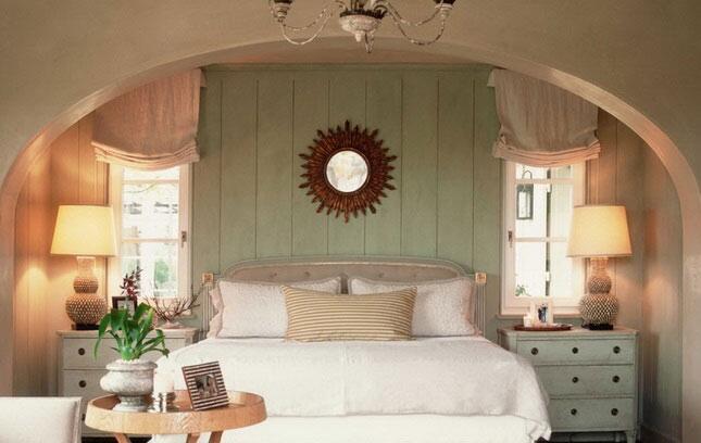

Арка украсит ваш дом
Создавая различные архитектурные и дизайнерские решения, вы не только создаете уникальные элементы дизайна, но и работаете с эргономичностью самого помещения. Известно, что скругленные углы лучше воспринимаются и добавляют визуальную составляющую уюта в любое помещение. Именно поэтому такой способ применяли в различных старинных зданиях. Прямоугольные участки сегодня − это просто попытка выполнить более экономные решения, поскольку массовое строительство не благоприятствует индивидуальным решениям.
