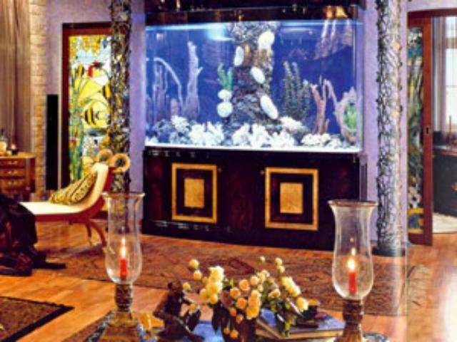

В окне, в двери, в нише
Витражи действительно обновляют обстановку в доме, привносят живость и оригинальность. Только вот где их расположить… При недостатке освещенности в осенне-зимний сезон витражи в окне – это для средних широт вариант сомнительный. Его можно рекомендовать лишь в том случае, если вид из окна вам категорически не нравится. Для такого витража нужно выбирать яркие и светлые цвета: желтый, оранжевый, и делать витраж максимально прозрачным. Лучше всего, пожалуй, подойдут специальные краски по стеклу, а не классический витраж.
Зато внутри квартиры можете ни в чем себе не отказывать и использовать эту технику на всю катушку. Стеклянные витражи смотрятся особенно эффектно в тех комнатах, окна которых выходят на юг. Дневной свет, попадая на витраж, изумительно играет всеми оттенками, а цвета витража становятся намного ярче, так что даже сам солнечный свет кажется более ярким.
Наиболее часто витражи используют для дверей и для стекол во внутренних окнах. Этот пережиток советского строительства до сих пор часто встречается в квартирах в пятиэтажках – высокое, под самым потолком, окно между ванной и туалетом, между туалетом и кухней. Его истинное назначение для многих остается загадкой. Ларчик просто открывается: оно сделано для возможности освещения естественным светом, фактически это остатки былых представлений о роскоши. Если вы до сих пор не заложили проем от такого окна плитой ДСП или кирпичами, можете превратить его в интересное интерьерное решение. Раму, скорее всего, придется заменить, лучше всего на новую, с большим количеством некрупных «ячеек» – тогда достаточно легко самостоятельно изготовить витражи для них и самостоятельно же вставить (о техниках изготовления см. ниже).
Наличие нефункциональных ниш в квартире также зачастую наводит на мысль о витражах, в этом случае за цветным стеклом стоит расположить источник света – вы получите дополнительное освещение и оригинальный элемент дизайна.
Техникой витража могут быть выполнены и внутренние перегородки, делящие помещение на зоны.
А уж насколько неповторимыми витражи могут сделать обычные двери, в которых имеется стекло. Как правило, это кухонная дверь и дверь в гостиную.
Цветным стеклом можно выложить столешницу, декорировать мебель, можно использовать витраж и вместо классических картин – просто повесить на стену в рамочке.
Бывает ли витражей много? Да, этот яркий элемент требует достаточно спокойного окружения. Но несколько элементов: двери, оконный проем и столешница, выполненные в единой технике и стиле, станут прекрасным и относительно недорогим избавлением от монохромных цветов, изрядно поднадоевших за зиму.
