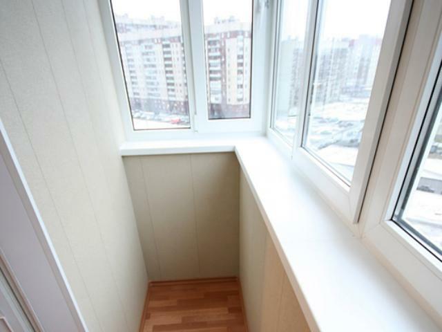

Начнем с терминологии. Существует три варианта перепланировок, связанных с лоджиями и балконами. Это холодное остекление, остекление с утеплением ограждающих конструкций и объединение внутреннего помещения с лоджией, то есть фактически превращение остекленной лоджии или балкона в эркер. Именно последний вариант, как вы наверняка догадались, в просторечье называется присоединением лоджии. С конструктивной же точки зрения это означает удаление части наружной стены дома, выходящей на лоджию.
Присоединение лоджии – технологически очень сложная процедура, а потому обязательно требует консультаций со специалистами и выполнения предварительного проекта архитектором или конструктором. Тем, кто решается на подобную перепланировку, часто кажется, что все пространство балкона автоматически приплюсуется к комнате и станет ее органичным продолжением, но на самом деле это совсем не так.
Присоединенная по всем правилам лоджия даст вам не только несколько дополнительных квадратных метров, но и обязательно портал (оконный проем категорически запрещено сносить полностью), ощутимо поднятый пол и новое окно во всю стену. Чтобы не испытать сильного разочарования в будущем и не потратить деньги и нервы впустую, советуем заранее продумать, действительно ли нужны вам эти дополнительные 3-4 метра при таком количестве «обременений».
