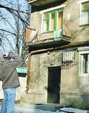

Этот пугающий вид не типичен для общей городской картины. Но не замечать его нельзя...
Насколько остро стоит подобная проблема перед жителями шахтерской столицы? Поисками ответа на этот вопрос редакция решила заняться после того, как на одной из центральных улиц Донецка довелось лицезреть руину вместо балкона, под которой и останавливаться опасно. А уж если заходить в подъезд, то надев на голову защитную каску.
К счастью, этот пугающий вид не типичен для общей городской картины. Но и не замечать его нельзя, ведь, по официальным данным, на сегодня оперативного вмешательства требуют 1280 балконов. Конечно, вероятность того, что именно тебе на голову свалится элемент подобной разрушенной конструкции (или ты вообще рухнешь вместе с ней) настолько же велика, как в анекдоте про пресловутый кирпич, ищущий свою жертву. Но слухи о том, что как-то в каком-то районе Донецка какая-то женщина все-таки упала и пострадала - отнюдь не городская легенда. Жилищники признаются, что даже приказ по этому поводу издавался, вот только о деталях и адресах такого ЧП не сильно откровенничают. Понятное дело - это пятно на профессиональном "мундире", ведь ответственность за поддержание "здоровья" выступающих конструкций зданий лежит на их плечах.

А опасность остается. Как на снимке на первой странице (сделан у дома N142 по улице Артема). Или, к примеру, на Университетской, 39, где в основании балкона одной из квартир большой кусок бетона держится на прутике арматуры и честном слове. Как будто в ожидании полета и своего шанса кого-то "осчастливить". Да разве только там?
