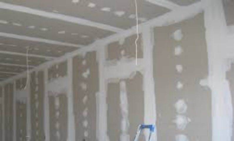

На первом этапе готовим стену: зачищаем строительные неровности металлическим шпателем. При выборе грунтовки обращаем внимание на то, впитывает основание влагу или нет. Грунтовку наносим кисточкой, промазывая всю поверхность.
Строительным уровнем проверяем отклонение стены от нулевой отметки. Также используем строительный уровень, расположенный в углу для нанесения отметки будущей стены.
Укладываем гипсокартонный лист на деревянные бруски, чтобы потом его было легче поднять. Отрезаем полоску 10-15 см для создания необходимого зазора между полом и листом.
Готовим гипсовый клей для нанесения на гипсокартонный лист с соблюдением всех пропорций для смешивания воды и клеевого состава, которые прописаны на упаковке, следуем инструкции.
Готовый раствор наносим кучками по периметру листа и по центру. Расстояние между кучками 30-35 см.
На заранее положенную полоску устанавливаем лист и слегка прислоняем к стене, чтобы он зафиксировался. Простукиваем всю площадь листа большим металлическим правилом.
Приклеиваем второй лист вплотную к первому, ровняем так же - металлическим правилом.
Предварительно прогрунтованные швы шпаклюем гипсовой шпаклевкой. В нанесенные слой шпаклевки вдавливаем бумажную армирующую ленту.
Проглаживаем весь стык металлическим шпателем, чтобы лента погрузилась в шпатлевку. Наносим на ленту еще один слой шпатлевки, разглаживая все широким шпателем.
