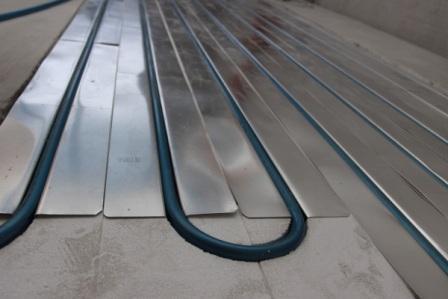

При полистирольном способе трубы в алюминиевых теплораспределительных пластинах укладываются в полистирольные плиты. Система монтируется на бетонное основание или на черновой дощатый пол, уложенный на деревянные лаги. Настильная полистирольная безбетонная система - самая легкая (по весу) на сегодняшний день система.
На основание укладывают пенополистирольные плиты с пазами для труб. Толщина плит - 3 см. Для повышения теплоизоляции под плиты может монтироваться дополнительный слой пенополистирола.
Для равномерного прогрева плиты должны покрывать 80% площади пола. Шаг укладки составляет 15 или 30 см. Для лучшей работы системы в пазы вставляются алюминиевые профили (0,4-0,5 мм), которые защелкиваются специальными клипсами.
Паркет и ламинат укладывают непосредственно на полистирольную систему. Керамические, ковровые или пластиковые напольные покрытия - на предварительно смонтированную сборную стяжку из гипсо-волокнистых, цементно-стружечных плит или листов ДСП (влагостойкой фанеры).
Деревянный метод подходит для деревянных домов. В его основе также лежит применение алюминиевых теплораспределительных пластин. В зависимости от устройства различают модульные и реечные основания.
При модульном типе основания используются ДСП-модули с каналами для укладки труб. Они прикручиваются к основанию саморезами на расстоянии 20 см. Шаг укладки - 15 или 30 см. Трубы заправляют в теплораспределительные пластины, и далее - в каналы в модулях.
При настиле деревянного пола между напольным покрытием и трубами укладывают картон или вспененный полиэтилен. При укладке линолеума или керамической плитки систему накрывают гипсокартоном.
При реечном типе основания вместо готовых каналов в ДСП-модулях для укладки труб в пластинах используются зазоры между рейками, которые настилают на черновой пол.
Независимо от используемого типа основания целесообразно дополнительное утепление в виде полистирола, минераловатных или базальтовых плит, уложенных между лагами. Отсутствие «мокрого» процесса существенно сокращает время монтажа. Причём сразу после его окончания система готова к эксплуатации.
