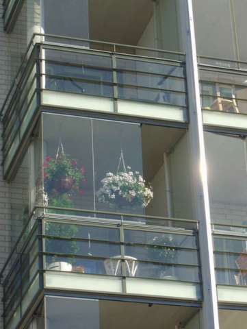

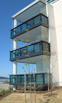

Безрамное остекление балконов принципиально отличается от всех других конструкций тем, что в нем отсутствуют импосты, его створки - поворотно-раздвижные и не имеют обрамления.
Отсутствие обрамления делает его самой элегантной разновидностью балконного остекления, обеспечивая отличную обзорность и панорамный вид с балкона и не ухудшая внешний вид фасада.
Конструкция створок позволяет им перекатываться через узловые изломы парапета. Створки легко перемещаются по радиальной или лекальной кривой, обходят любые углы. Балконы с многоугольными и криволинейныеми парапетами остекляются без промежуточных вертикальных створок, все створки складываются книжечкой у стены дома, полностью освобождая оконный проем. На балкон или лоджию остекленную такой системой попадет максимальное количество света. Максимально допустимая высота остекления - 2800 мм, ширина - 980 мм.
