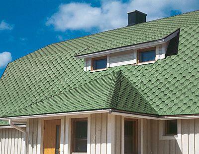

Битумная черепица - прекрасный материал для покрова вашего дома. Она имеет много достоинств (легкость, долговечность, прочность), а также может быть любого цвета и формы. Устраивать ее тоже несложно, однако важно знать некоторые правила правильного монтажа.
Битумная черепица очень гибкий материал, который  требует необходимую температуру для монтажа. Кровельные работы можно производить при соответствующих погодных условиях, когда температура не опускается ниже 5 градусов и отсутствует влага.
Битумная черепица укладывается по-настоящему просто. Для этого нужны всего лишь степлер или молоток, кровельная щетка, линейка, уровень, нож или кровельные ножницы, рейка, шпатель, клей.
