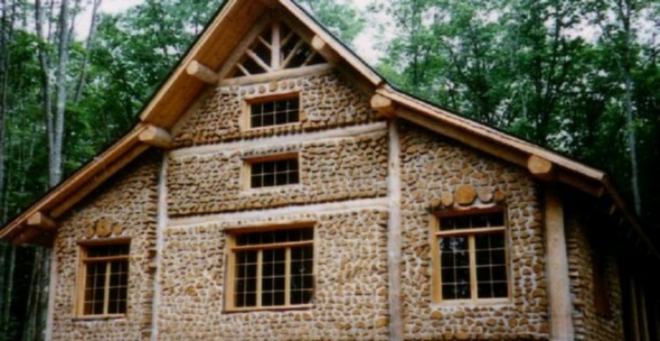

Щось подібне спостерігалось з солом'яним тюкатором, що став буревісником масового появи будинків з соломи. Але історія дерев'яних будинків починається набагато раніше. Ось будинок Kruza, побудований в 1884 році в Шавано, штат Вісконсін, США.
А цей будинок був побудований в Грузії на початку 70-х років з полін кипариса.

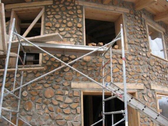

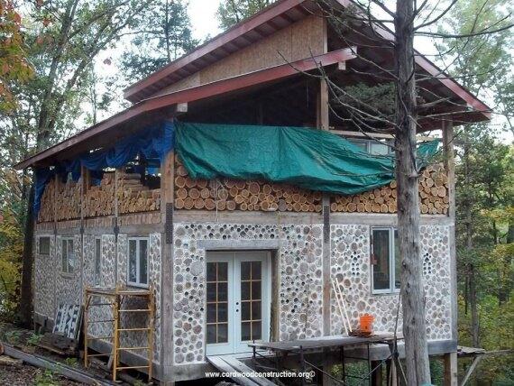

Дуже важливо при такому будівництві використовувати суху деревину, цю ключ до його довгожительства. Як відбувається будівництво такого будинку з дров? Цілі поліна ставлять в перемішку з колотими. Місцеві будівельні норми часто вимагають опорну конструкцію, наприклад, дерев'яний каркас, а дрова використовувати в якості заповнювача, хоча така кладка може витримувати істотну навантаження. Дуже важливо не класти дрова плоскою поверхнею вгору, щоб поліно не збирало вологу від дощу і снігу. Порожнечі між дровами заповнюють ізолюючим матеріалом Іноді туди ставлять тирсу, іноді просто запіняють монтажною пінкою. Хоча це не дуже екологічно. Зараз знаходять залишки дерев'яних будинків в Греції і Сибіру, які датуються тисячею років.
Перш ніж почати будівництво будинку з  дров  обов'язково треба все спланувати і розрахувати. Дрова повинні обов'язково добре висохнути перед кладкою, щоб запобігти їх розширення і скорочення, і розтріскування всередині стіни. Дрова повинні сохнути 1-2 роки і для того щоб вони швидше сохли їх краще розколоти. Перед розпилюванням всі колоди обкорюють.
Дерево перед кладкою треба обробити, щоб не гнили. Дрова повинні бути довжиною близько 40 див. Іноді для кращої теплоізоляції дрова викладають в 2 рядки. З одного боку це подвійна робота, а з іншого в такому будинку завжди буде тепло.
