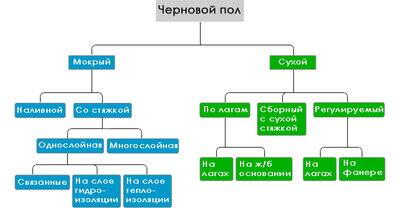

Различают два основных вида чернового пола: мокрый и сухой. Первый может быть:
  • наливной;
  • со стяжкой.
Сухой пол разделяют:
  • по лагам;

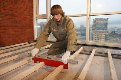

  • регулируемый;
  • сборный с сухой стяжкой.

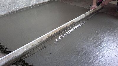

Цементно-песчаная стяжка

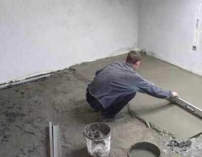

Самый простой вариант - цементная стяжка, изготавливаемая по так называемой «мокрой» технологии с большим содержанием воды в растворе. Это достаточно простой и недорогой процесс. Отлично зарекомендовал себя на первых этажах, на грунте, хотя делать можно везде и почти под любое покрытие.
Однако, этот вид стяжки имеет ряд недостатков:
  • долгий процесс укладки: ходить по стяжке можно только через неделю;
  • постоянный уход: в процессе ремонта нужно ухаживать за стяжкой даже после укладки (увлажнять, укрывать полиэтиленом, иначе поверхность пойдет трещинами);
  • полы из цемента очень холодные и требуют дополнительного утепления;
  • плохая звукоизоляция;

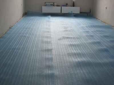

  • влажность: вода в растворе может всосаться в бетон основания (перекрытия). Качество стяжки ухудшится, а потолок в квартире, расположенной ниже, потечет. Поэтому лучше подложить под цементно-песчаный слой подложку из материала ЭПП, который и от воды защитит, и от шума.

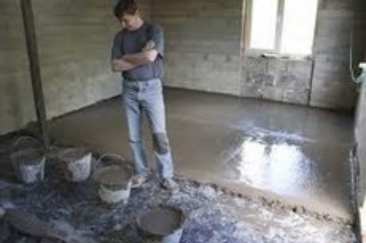

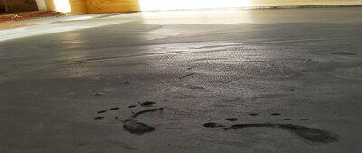

Чтобы стяжка не подвела, не «поехала» при укладке чистового пола, она должна набрать необходимую прочность. Для этого она должна сохнуть достаточно долго. В случае мокрого варианта – порядка 28 дней.
Во избежание протечек в многоквартирных домах рекомендована сухая или полусухая технология укладки стяжки.  Наиболее приемлемый вариант полусухая цементно-песчаная стяжка. Для ее укладки потребуется мало воды: полусухой раствор напоминает по консистенции влажный песок для детских «пасочек». Укладка, как и при мокрой стяжке, занимает всего один день, но ходить по ней можно уже через три дня.
При укладке используют механические смесители, позволяющие добавлять в цементно-песчаную смесь синтетические волокна из пластика или из металла. В итоге получается цельная прочная плита, укрепленная фиброволокном.

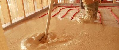

Промышленная стяжка

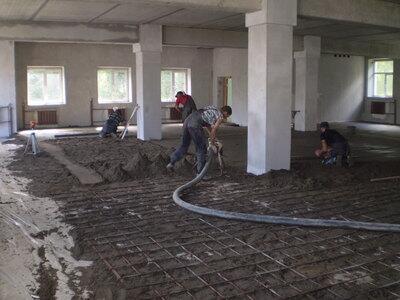

Оправдана для помещений с большой нагрузкой на пол – как правило, промышленного назначения. Тут для стяжки и цемент выбирают очень прочный, а в дополнение еще и арматурой укрепляют.

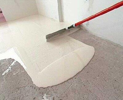

Стяжки можно классифицировать в зависимости и от технологии укладки. Наиболее часто встречающаяся – сплошная «мокрая» стяжка пола. При ней пространство будущего пола заполняется смесью вручную и дальше выравнивается специальным инструментом долго и тщательно.

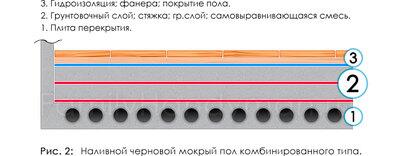

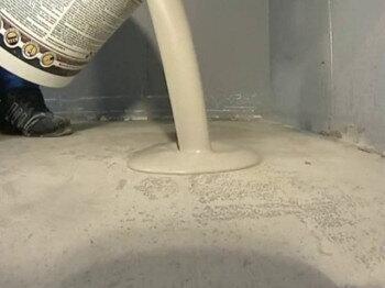

Самовыравнивающаяся стяжка пола   или наливной пол:   смесь под влиянием собственного веса и текучести ложится на герметичную основу и довольно скоро выравнивается по всей поверхности.  Это довольно быстрый способ выравнивания пола – не нужно применять маячки и не нужно ровнять. Есть и недостаток этого пола – это толщина слоя. Ее можно заливать только тонким слоем, который не должен превышать 2см.

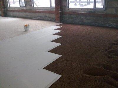

Самый быстрый вариант – сухая стяжка. Выравнивающаяся поверхность заполняется чем-то сыпучим (керамзит, мелкие гранулы). При этом применяют уровень для задания необходимой ровности. Сверху после укладывают гипсоволокнистые плиты.
