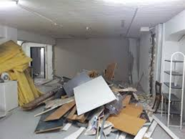

Решиться на ремонт – всегда непросто. Если результат обычно вызывает чувство гордости и удовлетворения, то сам процесс часто пугает.
Одна из главных причин боязни ремонта - грязь, мусор и пыль, которые, кажется, неминуемо должны заполнить ваш дом. Однако знакомство с современными технологиями отделки помещений и использование некоторых простых рекомендаций позволит навсегда избавиться от этих страхов.
