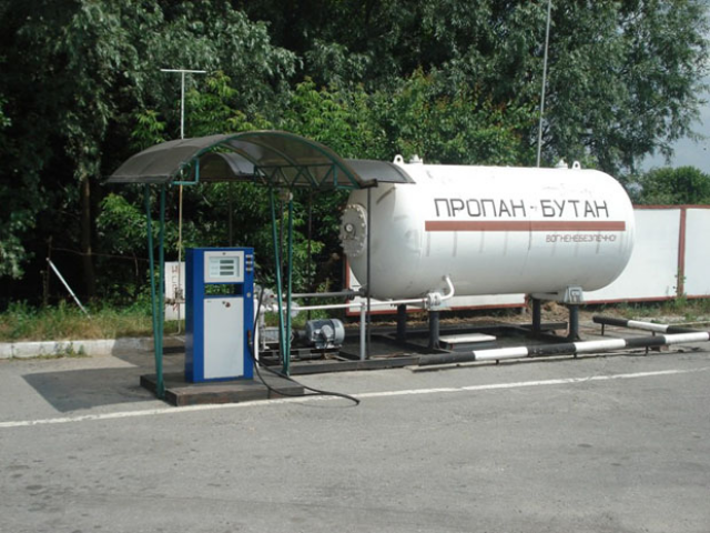

Практически все современные двигатели внутреннего сгорания могут работать от двух видов газа - среди доступных в свободной продаже и приемлемых по цене.
Первый из них - сжиженный нефтяной газ (СНГ). Он, по сути, является нефтяным продуктом, точно так же как бензин. Но в отличие от бензина это побочный продукт переработки нефти. Благодаря этому его стоимость фактически в два раза ниже по сравнению с бензином. Основным нефтяным газом, продающимся на АЗС, является смесь пропана и бутана, в соотношении 70-75%. Хранится газ в специальных баллонах в сжиженном состоянии под относительно низким давлением -1,2 -1,6 мПа (12-16 атм.).

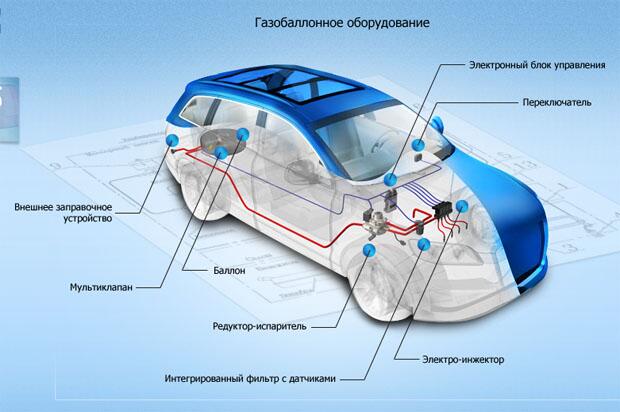

ГБО 4-го поколения работает по тому же принципу, что и бензиновая система с распределенным впрыском топлива. Топливо во впускной коллектор подается через форсунки под давлением. Только если в бензиновой магистрали давление создается электронасосом, то в газовой магистрали оно присутствует изначально, поскольку в баллоне топливо хранится под избыточным давлением. Мало того, его надо еще и понизить. Для этого используется редуктор, понижающий давление до необходимого уровня перед подачей в магистраль. В связи с тем, что понижение давления вызывает дополнительное поглощение тепла, редуктор подключают к системе охлаждения двигателя.
Для более стабильной работы ДВС на газово-воздушной смеси блок управления ГБО компенсирует угол опережения зажигания и алгоритмы впрыска топлива, основываясь на программе заводского блока управления двигателем. ГБО 4-го поколения позволяет сохранить динамические характеристики, близкие к «бензиновым».
