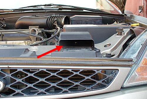

Глубокую лужу форсируем только в том случае, если нет объездных путей, и вода не достигает критичного для автомобиля уровня (максимум - 3/4 от высоты воздухозаборника).

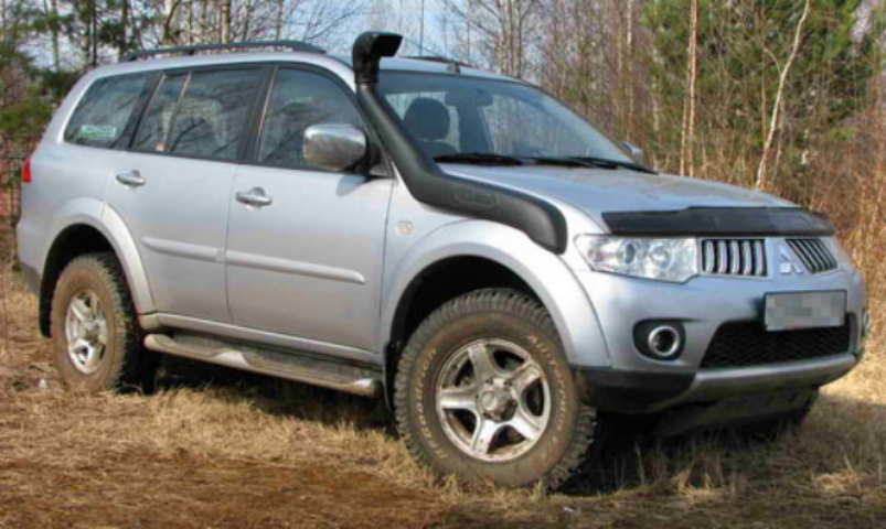

Шноркель
В последнее время на улицах можно встретить внедорожники с вынесенной к крыше черной трубой, начинающейся в подкапотном пространстве. Это -   шноркель . Его предназначение - как можно выше поднять уровень забора воздуха для того чтобы вода не попала в двигатель (обезопасить себя от гидроудара).
Изначально это устройство было разработано для обеспечения работы дизельных двигателей под водой, и широко использовалось во время Второй мировой войны на подводных лодках Германии.
В городских условиях (и на серийных автомобилях) он служит, скорее, декоративным элементом - установка одного шноркеля все равно не позволит ездить в воде "по крышу". Для глубоких "погружений" автомобилю требуется комплексная подготовка, и установка шноркеля – лишь один из ее элементов.

  • Глубина преодолеваемой воды в большинстве случаев определяется расположением воздухозаборника автомобиля (не глубже 2/3 его высоты).
