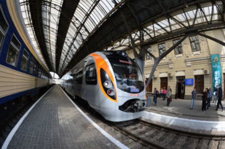

"Укрзализныце" (УЗ) понадобились меньше трех месяцев, чтобы решить проблемы скоростных электропоездов Интерсити+ производства   Hyundai Rotem. В начале февраля все десять "Хюндаев" были сняты. Руководство УЗ заявило, что в несущей конструкции кузова поездов найдены трещины. К седьмому мая восстановлено курсирование двух из десяти поломанных корейских составов, остальные поезда выйдут на маршруты не позже июля. Сейчас Интерсити+ ездят по маршруту Киев-Харьков и Киев- Львов .
