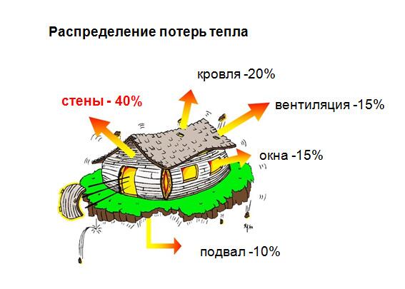

«В самом деле, согласно исследованиям, среднестатистический коттедж теряет до 40% тепла именно через слабо утепленные стены. – При этом на кровлю приходится 20% теплопотерь, на окна – 15%, на подвал - 10%, и до 15% тепловой энергии уходит при работе систем вентиляции».
