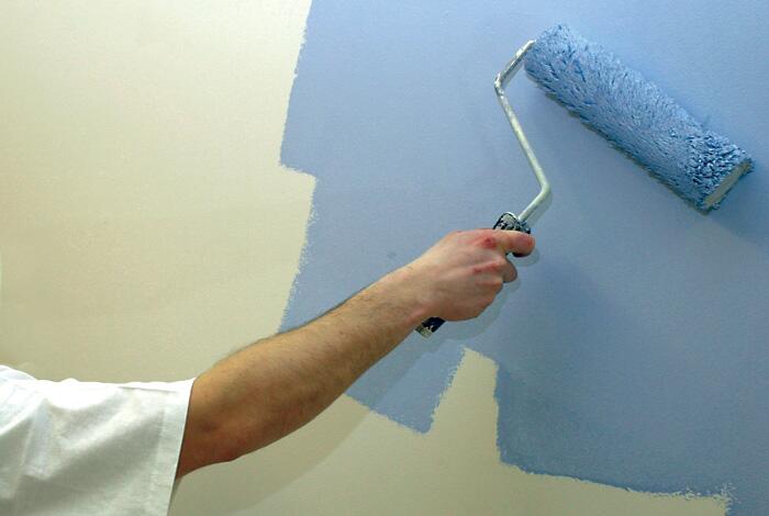

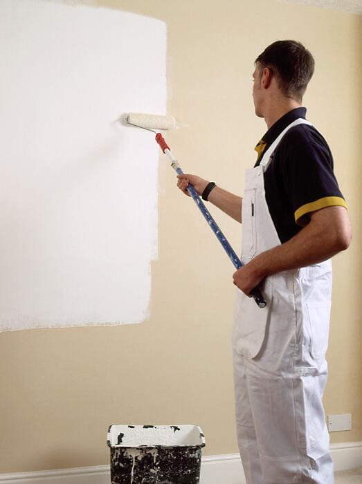

2. Нанесение краски только в один слой.
ПРОБЛЕМА: неравномерное окрашивание, непопадание в нужный оттенок.
Раньше все знали, что краски на водной основе – это такая акварель для стен: один слой всегда получается прозрачным. Поэтому для интенсивного оттенка нужно наносить два, а лучше три слоя. Причина была в преобладании на рынке дешевых красок, содержащих малое количество пигментов– они обладали плохой укрывистостью, и для плотного цвета нужно было наносить на стены больше двух слоев такого продукта.
Современные материалы (например, Dulux) содержат достаточное количество пигмента и обладают высокой укрывистостью. Но одного слоя все равно не хватит для качественной покраски.
На всех продуктах Dulux имеется маркировка – «наносить в два слоя». Первый слой – так называемый «грунтовочный», краска распределяется по поверхности. Второй слой – это уже растушевка, выравнивание цвета и заполнение мелких неровностей.

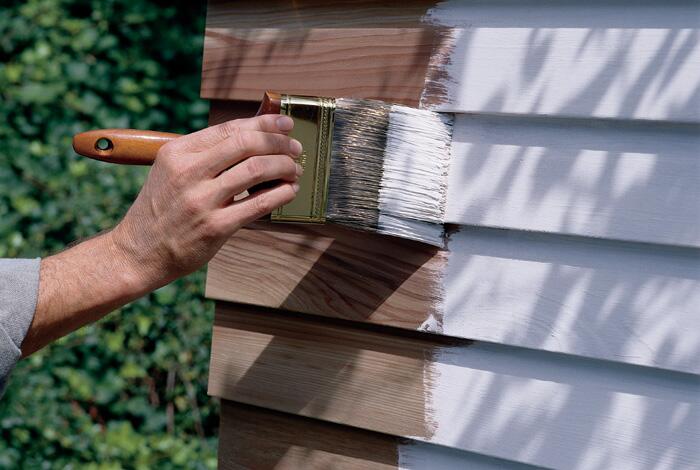

5. Использование интерьерных красок вместо фасадных – и наоборот.
ПРОБЛЕМА: запах, плохое самочувствие – в помещении, недолговечность – снаружи.
Фасадные краски образуют прочные, гладкие покрытия, им не страшны избыточная влага и грибок. Эти свойства достигаются за счет применения специальных добавок, выделение которых из пленки в атмосферу жилого помещения может негативно сказаться на здоровье людей. Также эти добавки могут оставлять запах. На улице таких проблем не возникает – из-за свежего воздуха и ветра.
В свою очередь, интерьерная краска, которая не содержит добавок против биокоррозии и атмосферных воздействий, на фасаде быстро отслаивается, тускнеет и даже покрывается пятнами плесени. Зато она абсолютно безопасна в использовании внутри дома – и способна надолго сохранить яркость оттенка и однородность покрытия. По большому счету, все, что нужно для решения этой проблемы – это сделать правильный выбор.
