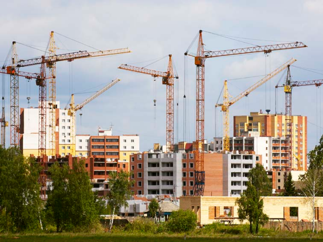

Материал, из которого возводятся наружные стены, является одной из важных характеристик, по которым сегодня определяется качество жилья.
В настоящее время подавляющее большинство многоквартирных жилых домов возводится по монолитно-каркасной технологии. Монолитный каркас при этом принимает на себя весь вес здания и обеспечивает его конструктивную прочность, а ограждающие конструкции (наружные стены) не несут на себе существенной нагрузки, но в значительной степени определяют комфортность проживания. Специалисты Domik.ua решили разобраться в этом вопросе.
