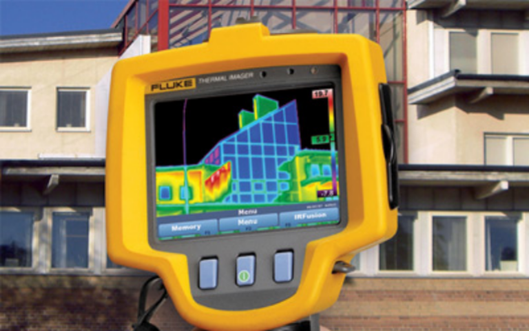

Чтобы наглядно продемонстрировать, где здание теряет тепло, энергоаудитор использует тепловизор.
Читайте также: Как власть будет помогать получить информацию о владельцах квартир в многоэтажном доме
Эксперт для начала объяснил принцип работы тепловизора, и что означают цвета на экране, если навести прибором на объект. Если пользоваться на улице, то красный и желтый – потери тепла, синий и зеленый – холодные места. И наоборот, если применять тепловизор внутри здания. Причем прибор сразу показывает температуру на конкретных участках объекта.
