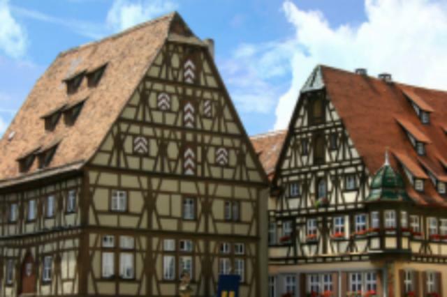

Строительство домов в стиле фахверк ведется в Западной Европе, начиная с XV века. Последнее время и в России тоже стали возводить эти необычные для нас дома. Попробуем коротко рассказать, что такое фахверк.
Фахверк (от нем. Fach – секция и Werk – сооружение) – жесткая каркасная конструкция дома из бруса, состоящая из системы стоек, ригелей, раскосов и обвязок. В старину строительство дома в стиле фахверк велось очень просто: пространство между брусом заполняли глиной, щепой, саманом или камнем. В более позднее время клали кирпич, а потом секции фасада штукатурили. Но при этом часто оставляли каркас снаружи дома нетронутым. Он визуально расчленял стены домов в стиле фахверк и придавал зданию особую выразительность.
Технология строительства домов в стиле фахверк продиктовала характерные только для этого метода декоративные особенности фасада и даже интерьера. Именно поэтому в понятие «фахверк» специалисты вкладывают не только конструктивные особенности таких построек, но и архитектурный стиль.
