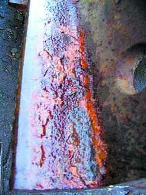

Металлы сравнительно легко разрушаются под влиянием внешних условий - воздуха, воды, растворов кислот, щелочей, солей и т.д. даже не смотря на то, что кажутся самыми прочными. Такое физико-химическое взаимодействие металла со средой, ведущее к разрушению называется коррозией металла.
Даже в сухом воздухе при обычной температуре металлы и сплавы изменяются. Блестящая глянцевая поверхность металла может потускнеть, и стать матовой. Происходит это вследствие того, что металл покрывается тончайшей пленкой окисла – продуктов взаимодействия металла и кислорода воздуха. Повышение температуры ускоряет этот процесс. Если образующаяся на поверхности металла окисная пленка плотная как, например, у алюминия и цинка, то она предохраняет металл от дальнейшего окисления и играет своего рода защитную роль для него. На других металлах, в частности на железе, поверхностная пленка имеет поры, через которые проникает кислород воздуха, поэтому такая пленка не препятствует дальнейшему разрушению металла.
Образуется пленка на поверхности металла, не только из-за влияния кислорода, но и других газов, находящихся в воздухе. С металлом реагирует сернистый газ, углекислый газ и др. Эти газы при совместном воздействии с водяными парами воздуха очень быстро разрушают металл.
