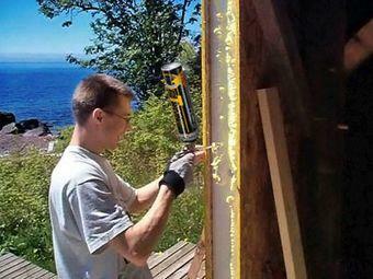

Сначала необходимо снять колпачок, накрутить трубку на адаптер и перевернуть баллон вверх дном. Именно в таком состоянии должен находиться баллон все время работы. Так как газ, находящийся в баллоне, значительно легче всех других компонентов пены. В таком положении смешивание компонентов происходит значительно лучше.
После этого можно приступать к работе с пеной. Запенивание щелей рекомендуется производить только на 1/3 части щели, так как пена еще увеличивается в объеме в 2-3 раза. Если происходит запенивание вертикальных щелей, то лучше начинать снизу вверх, чтобы еще жидкой пене было на чем держаться.
