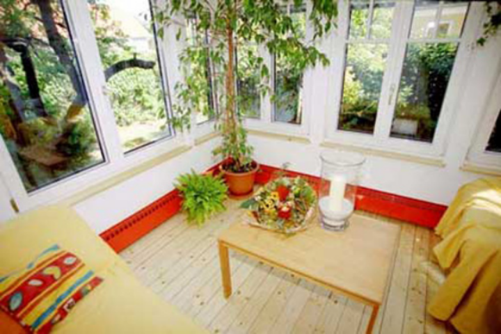

Принцип работы плинтусного обогрева
Процесс использования плинтусных радиаторов отопления отличается от работы обычных обогревательных приборов, которые за счет высокой температуры передают свою теплоту окружающему воздуху, тем самым нагревая помещение. Плинтусная система действует благодаря эффекту «прилипания» нагретого воздуха к близлежащей поверхности – в данном случае к стене.
Радиаторы устанавливают по всему периметру помещения или на определенных участках, но обязательно вдоль стен. Металлические короба, внутри которых спрятаны ТЭНы, не герметичны: они имеют две специальные щели в нижней и верхней части.
Воздух поступает внутрь короба через отверстие, близкое к полу, нагревается до определенной температуры и выходит через верхнюю щель, но не распространяется во все стороны, а стелется вверх по стене. Таким образом, нагретый воздух передает свою теплоту не всему помещению, а лишь поверхности, возле которой расположен плинтусный радиатор.
И уже далее, от стены, тепло поступает в воздух, в результате получается более равномерный обогрев комнаты. Элементы радиатора должны иметь высокие показатели теплопроводности, поэтому большая часть оборудования изготовлена из алюминия и меди. Нагревать плинтусные радиаторы до максимальной температуры нецелесообразно, достаточно 40°С. При таком значении температура нагретой стены на 2-4 градуса ниже, то есть абсолютно безопасна для людей.
