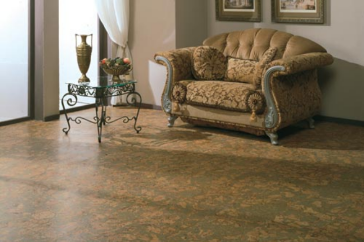

 Пробковый пол, видимо, самый упругий по сравнению с другими природными материалами. Благодаря особой клеточной структуре, полы из пробки обладают просто потрясающими звукоизолирующими и ударопоглощающими свойствами. Пятьдесят процентов объема пробки - это воздух! Эти маленькие «карманы» воздуха работают как натуральные амортизаторы. Так что, когда стоишь или ходишь по пробковому полу, то намного меньше устаешь, ведь меньше нагрузка на мышцы. Помимо этого, пробковый пол эффективно поглощает звуковые волны. Поэтому в комнатах, где установлен пробковый пол обычно тихо.
Из-за малой зернистости пробковый пол всегда выглядит весьма эксклюзивно. Пробковый пол изготавливают следующим методом: кору измельчают, а затем эти мелкие кусочки пробки покрывают нетоксичными связующими смолами. Пробковое покрытие для полов выпускается в виде листов (плиток) разной толщины. Популярный размер таких листов -  90 на 30, 60 на 30 и 30 на 30 сантиметров. После установки, у этого пола очень привлекательный, мягкий, «галечный» вид.
 Пробковый пол выпускается в широкой цветовой гамме. А как  красят пробку? Для этого пробку кладут в духовку и «пекут». Чем дольше она находится в духовке, тем темнее становится. Так что можно купить пробковый пол натурального (светло-коричневого) цвета или заказать пробку темного, как грецкий орех, цвета.
