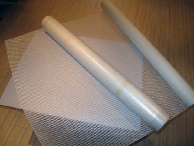

Даже из самого названия можно понять, что по сути своей «стеклоткань» – это особый вид полотна, сплетенного из стеклянных нитей.
Стекловолокно и стеклонить (процесс их производства мы описывать не будем) ткутся на станках, чрезвычайно похожих на обычные ткацкие станки и таким образом получается практически обычная рулонная ткань, в которой нити («ровинги») – разной толщины и плотности, очень гибки, не ломаются и не разбиваются.
Этими качествами стеклоткань выгодно отличается от хрупкого стекла. Кроме того, стеклоткань – пожаробезопасна, устойчива к коррозии и различным химическим веществам.
После того, как с ткацкого станка сходят готовые полотна стекловолокна, их пропитывают специальными составами, которые придают будущим обоям стойкость формы до процесса наклейки на какие-либо поверхности. После непосредственной наклейки обоев на стены пропитка растворяется и смешивается с клеем, тем самым обеспечивая дополнительную прочность закрепления стеклообоев.

Для справки: стандартная упаковка стеклотканевых обоев 1-го сорта должна выглядеть таким образом: ширина рулона 1 метр, длина: или 25, или 50 метров, картонные торцевые заглушки, полиэтиленовая вакуумная упаковка и товарная этикетка. Стеклообои часто называют -  стеклотканевые обои.
