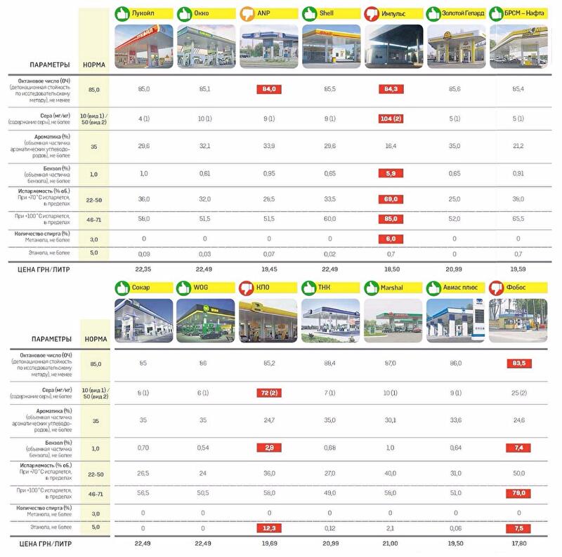

Каждый автолюбитель хоть раз сталкивался с ситуацией, когда после заправки авто начинает капризничать: глохнуть, дергаться, тупить. Но как узнать, где продают качественный бензин? Ведь практически все АЗС сейчас одинаково красиво оформлены, заправщики одеты в униформу, а реклама сообщает о высоком качестве. При этом цены на топливо у АЗС отличаются, и многие водители оказываются перед дилеммой: с одной стороны, хотят купить подешевле, с другой — боятся, что экономия приведет к поломкам. Чтобы понять, насколько можно доверять украинским заправкам, «Вести» взяли пробы на столичных АЗС и отдали их в лабораторию. Результаты — в таблице.
Как рассказал нам директор консалтингового агентства «А-95» Сергей Куюн: «В Украине сейчас сложилась ситуация, когда АЗС продают топлива на треть больше, чем официально в страну завозят и производят тут. Часть лишнего бензина — это контрабанда, а часть — фальсификат. Риск залить бодягу в этом году высок, как никогда».
Отметим, что по закону сегодня в Украине любой бензин с пометкой А-95 должен изготавливаться согласно нормам ДСТУ 4839:2007 (Евро-4). Однако госпредприятию Шебелинское ОПГКН разрешили до конца 2015-го отпускать на АЗС топливо устаревшего стандарта — ДСТУ 4063-2001 (между Евро-2 и Евро-3). То есть, когда вы просите заправщика залить обычный 95-й, вам могут налить и высокоочищенное топливо, и бензин худшего качества. Лучше всегда спрашивать на заправке о том, что они имеют в виду под «девяносто пятым».
Например, Антон Фролов, PR-директор сети АЗС КЛО, сообщил нам, что у них продают и бензин устаревшего стандарта (его проба и попала к нам на тест), и нового. Поэтому их топливо и не прошло проверку на соответствие стандарту, по которому мы заказывали исследование. Правда, по количеству бензола и этанола их топливо не соответствует и старым нормам — допускается до 1% и 5% соответственно. На КЛО уверяют, что их топливо качественное, и в подтверждение прислали в редакцию результаты своего исследования, где все показатели в норме.
Остальные крупные сетевые АЗС, как показал тест, продают вполне нормальный бензин. Показатели ANP лишь слегка недотянули по октановому числу, но в лаборатории объяснили, что раз остальные параметры в норме, показатель 84 вместо 85 (по исследовательскому методу) можно считать погрешностью. Отметим, что другая АЗС этого же владельца — «Авиас плюс» — без проблем прошла проверку. У других же нарушителей (обе АЗС небрендовые, безымянные) помимо несоответствия нормам октанового числа, есть превышение содержания бензола, спирта и серы, а также проблемы с испаряемостью. Мы попробовали взять комментарий и у них. Телефоны ООО «Фобос» (ул. Семьи Сосниных, 17) не отвечают, заправщика как такового на АЗС нет, а кассир через окошко сказал: «Продаю то, что привезли». На заправке на Оболони по адресу ул. Луговая, 16 (ООО «Импульс») также комментариев дать не смогли, сославшись на отсутствие руководства.
Отметим, что по итогам теста можно сделать два вывода. Первый: на безымянных АЗС риск заправиться «бодягой» высок. По крайней мере, гораздо выше, чем на сетевых. Второй: при низкой цене шансы купить плохое топливо выше, но не во всех случаях — так, одна из заправок с недорогим топливом показала достойные результаты.

Все заправки, на которых нам продали бензин низкого качества, удалены от основных дорог. Так, аутсайдер нашего теста с 7,4 % содержанием бензола находится недалеко от фармкомбината на Борщаговке (ООО «Фобос»), а небрендовая заправка с 6% метанола спрятана в гаражном кооперативе под виадуком на Оболони (ООО «Импульс»). Даже сетевая АЗС (КЛО), где мы выявили несоответствия по сере и спирту, удалена от основной дороги.
