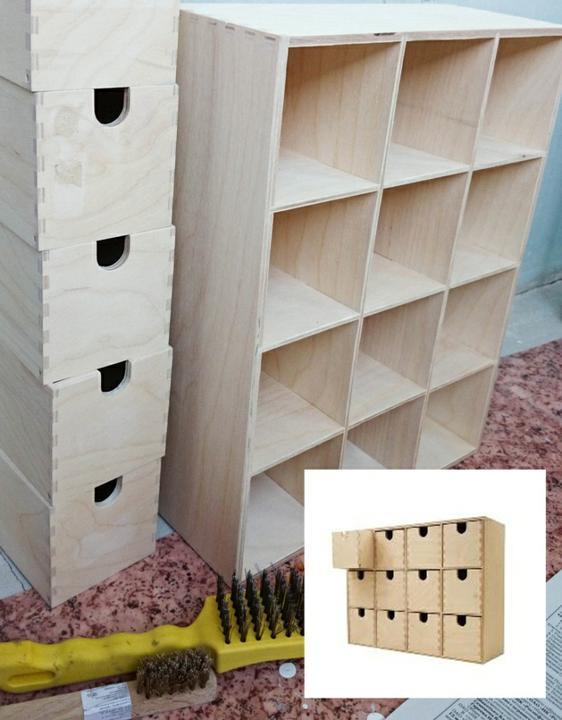

Для начала нам понадобится обзавестись деревянным комодом ИКЕЯ или его аналогом из другого магазина. Переделку комода начинаем с зашкуривания остова всех выдвижных ящичков, так как обработаны они обычно не особо тщательно. Убираем все торчащие волокна и особенно уделяем внимание ребрам и углам.

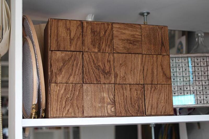

Фасад ящиков с их вырезами слишком примечателен, это уже визитная карточка этих комодов. Во-первых, мне лично такая система ручек неудобна. Во-вторых, мне всегда больше нравились ящики с плотно подходящими друг к другу фасадными панелями (почти бесшовные). Поэтому я заказала лазерную резку дубового шпона (4мм) нужных мне размеров (это обошлось около 500р, что совсем недорого). Размеры я брала с зазором между панелями и с припусками по бокам. У меня выходило 85×84мм, но стоит промерять по месту.
Дубовые панельки тоже прокрашиваем морилкой, чтобы цвет был один у всего ящика. Теперь приклеиваем. Ящик ставится на возвышение нужной высоты (в данном случае это деревянные линейки, 2мм) и только затем приклеивается панель. Так под ящиком, когда он встает в нишу, скрывается нижний зазор.
На данном этапе это уже так хорошо выглядит, что появилось желание не продолжать и оставить систему открытия ящиков без ручек.

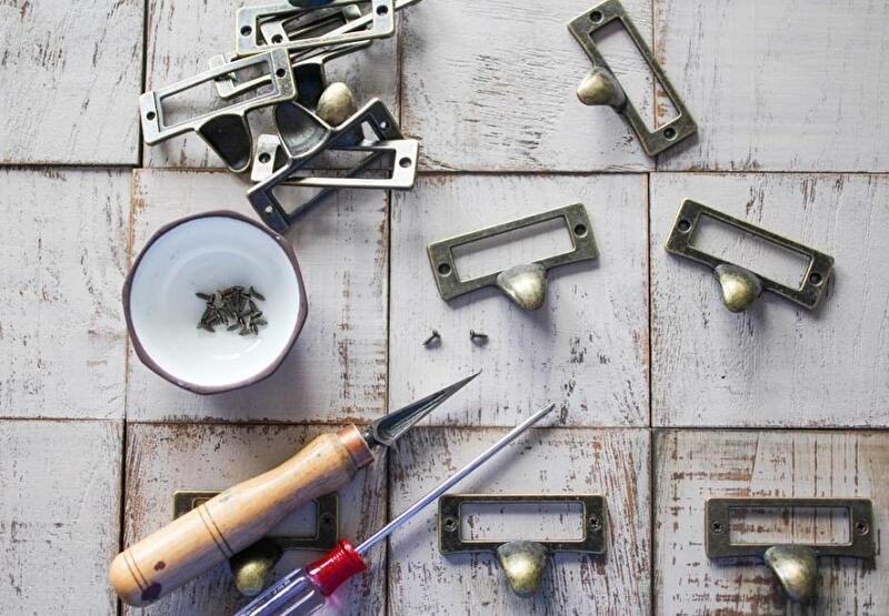

Составляем все ящички вместе и крепим ручки. Также можно слегка затонировать патиной грани и края ящиков.

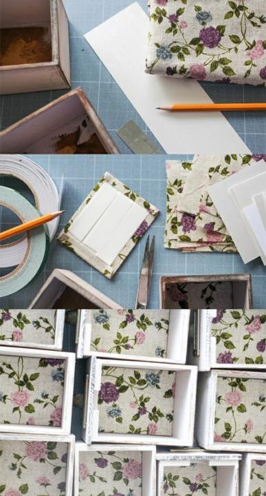

Делаем дно для ящиков. По задумке оно должно быть обито льном. Для этого вырезаем прямоугольник из картона, на 2мм меньше дна ящика и обтягиваем его, загибая края ткани на другую сторону. Все это фиксируем клеем и двусторонним скотчем, после чего устанавливаем на место.

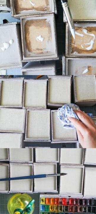

Обклеиваем снаружи дно ящичков дизайнерской бежевой бумагой. Для этого можно клеить на обойный клей, предварительно окунув бумажный лист в воду. Такой способ даст идеально ровное натяжение при высыхании бумаги. Можно проделать то же самое и с ПВА.
В конце состариваем бумагу по периметру акварелью.

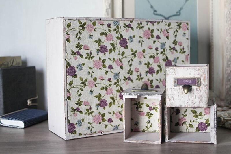

Все то же самое проделываем с корпусом комода. Я доклеиваю в ниши по центру марочки «Алиса в стране чудес».
