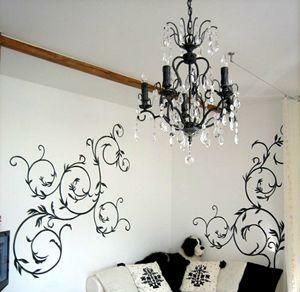

Декор трафаретными рисунками делает более яркими стены придавая им оригинальность. Она позволяет оживить пустое пространство без особых затрат.
