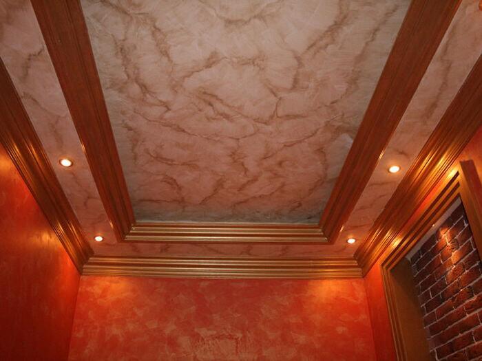

Венецианская штукатурка
Венецианская штукатурка создается путем многослойного нанесения и полировки. Чем больше слоев, тем глубже цвет. Так создается оригинальная мраморная фактура. Эта техника относится к самым сложным и трудоемким способам работы со штукатуркой. Она требует внимательности, усидчивости и хороших художественных навыков. Но хоть цена самих материалов и невелика, за счет стоимости работ такое покрытие может существенно повлиять на бюджет ремонта.
Самостоятельные эксперименты ни к чему хорошему не приведут, лучше сразу обратиться к проверенным специалистам. Заметим, что профессионалов, работающих с венецианской декоративной штукатуркой, не так уж и много — далеко не все отделочники могут воссоздать рисунок под мрамор. Стоимость работы этих мастеров доходит до 25 тысяч рублей за квадратный метр.
Стена, подготовленная под венецианскую штукатурку, должна быть идеально ровной и гладкой. Это принципиально важный момент, так как даже малейший изъян может испортить все впечатление. Дело в том, что при кажущейся многослойности штукатурка ложится тонким слоем. Кроме стен венецианской декоративной штукатуркой украшают колонны, карнизы и потолок. Ей можно придать различный оттенок, нередко смешивают несколько цветов, что лучше раскрывает рисунок мрамора.
После высыхания поверхность натирают специальным воском. Этот прозрачный материал хорошо защищает драгоценное покрытие, оставаясь при этом абсолютно незаметным. В состав некоторых видов такой штукатурки воск уже включен, поэтому дополнительная обработка не нужна. Но, несмотря на это, многие мастера все же предпочитают наносить защитный слой отдельно.
