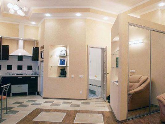

Идеология проекта перепланировки однокомнатной квартиры всегда определяется составом семьи. Медитируя над планом существующего положения стен и дверей, дизайнер руководствуется постулатом, что это скромное по метражу пространство должно служить хозяевам местом и полноценного сна, и досуга, и работы. Если проект заказывает одинокий молодой человек, его спальное место достаточно спрятать за ширмой, а все остальное пространство превратить в студию, если же речь идет о семействе с двумя детьми, нужно приложить максимум усилий к тому, чтобы однокомнатную квартиру сделать двухкомнатной.
Увеличить количество жилых комнат, изолированных друг от друга, в наших типовых «однушках» можно только в том случае, если вы решитесь пожертвовать кухней. Это, конечно, не значит, что плиту нужно выкинуть и питаться исключительно в ресторанах – просто кухонному оборудованию ищется компактный уголок, и зона приготовления пищи становится частью одной из комнат, как правило, столовой или гостиной.
Создание кухни-ниши неизбежно, в противном случае вы получите темную рабочую зону, что не приветствуется СНиП, да и элементарно неудобно. Неотъемлемые атрибуты кухни-ниши – мощная вытяжка и принудительная вентиляция – при желании могут стать эффектным элементом дизайна интерьера.
Открою еще один маленький секрет. Когда на месте бывшей кухни создается жилая комната, по документам БТИ она обязательно должна пройти как «кабинет» – зону отдыха официально запрещено размещать над кухонным стояком. Впрочем, правильно организованная система вентиляции избавит вас от кухонных запахов соседей, так что в получившемся «кабинете» можно и спать, и работать.
