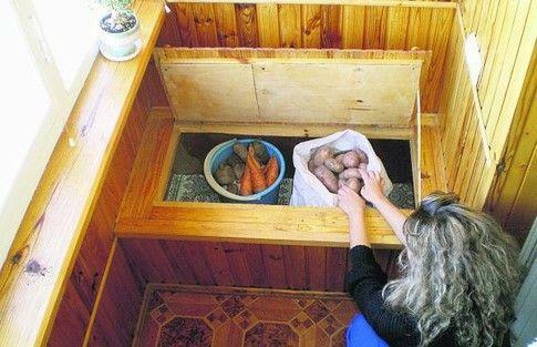

Хранилище. На застекленной лоджии в таком контейнере овощи прекрасно хранятся до весны. Фото: С. Яровой.

«ПОГРЕБ» НА БАЛКОНЕ. Его несложно сделать самому. Это народное изобретение гордо именуется термоконтейнером. Но не пугайтесь, это всего лишь два ящика, подогнанных по принципу матрешек, с той разницей, что между ними должна быть теплоизоляция.
Итак, для внешнего корпуса оптимально подходят древесно-стружечные плиты, собранные в короб с помощью стальных уголков. Чтобы не тратиться на покупку новой ДСП (а при размере «погреба» 2х1х1 м это 400—500 грн.), можно использовать щиты от старой корпусной мебели, ведь выброшенных шкафов сейчас чуть ли не у каждого дома — в ассортименте. Изнутри корпус надо оклеить утеплителем: пенопластом (листы 3-сантиметровой толщины обойдутся в 100—120 грн., но сгодятся и дармовые прокладки от бытовой техники) либо минватой (50—70 грн.), опять же вполне заменяемой бесплатным старым ватином.
Для изготовления внутреннего ящика, где собственно будут лежать овощи, сгодится фанера — бэушная, если за новую жалко выложить 150—180 грн. Добро, если балкон или лоджия застеклены. Тогда просто вкладываете овощной ящик во внешний контейнер — и вашим припасам холода не страшны. Если крышка прилегает неплотно, овощи лучше все-таки накрыть старым ватным одеялом. А коль балкон открыт всем ветрам, то между внешним и внутренним корпусом надо предусмотреть зазор в 3—5 см, по которому в лютые морозы пойдет теплый воздух. Откуда? От обычной лампочки, во избежание возгорания помещенной в консервную банку между днищами ящиков.
Итого, «суперпогреб» из новых материалов обойдется вам в 700—870 грн., а из творчески примененных старых — практически даром.
