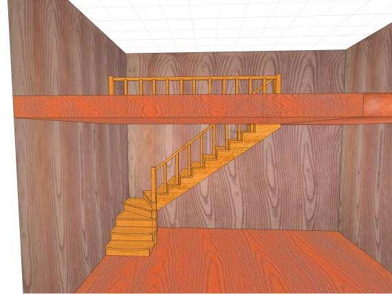

Проектирование лестницы лучше начать с компьютерного моделирования, но с последующей корректировкой на местности. Мы так и сделали.
Есть 2 типа лестниц: винтовые и маршевые. Нам очень важно было, чтобы по ступенькам мог взобраться, как старик так и ребенок практически не держась за перила. Поэтому мы выбрали маршевую лестницу. Ступеньки у нас пологие и широкие, а главное максимально безопасные.

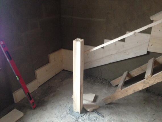

Дальше мы несколько раз прорисовали каждую ступеньку на стене и прикинули самый оптимальный вариант всей конструкции. Сначала мы хотели разместить небольшую площадку посередине. Но тут важно прислушиваться к самой лестнице, а не к своему эго. Под первые ступеньки мы закрепили столб маяк, на котором будут крепится поворотные ступеньки.

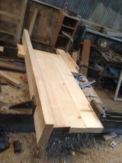

Лестницы в основном делают из дуба, чтобы на века. Но мы на века там жить не собираемся и решили сделать из обычной сосны. Очень важно, чтобы лес хорошо просушенный, в нашем случае, сосновые доски простояли 7 лет и мы не волновались, что их может покрутить.

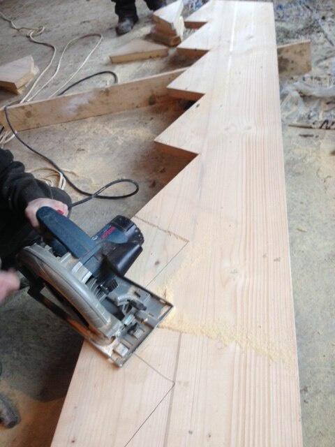

Дальше доски обрезаются и клеятся. У нас была возможность все сделать в цеху на станках и это значительно упростило задачу при дальнейшем монтаже. Но все пришлось подгонять на месте, и тут электроинструмент конечно очень пригодился. Я думаю в будущем, используя чистую энергию от солнечных батарей, электроинструмент станет очень практичной и экологичной вещью, а пока пользуемся дешевым сельским тарифом, пока дешевым )

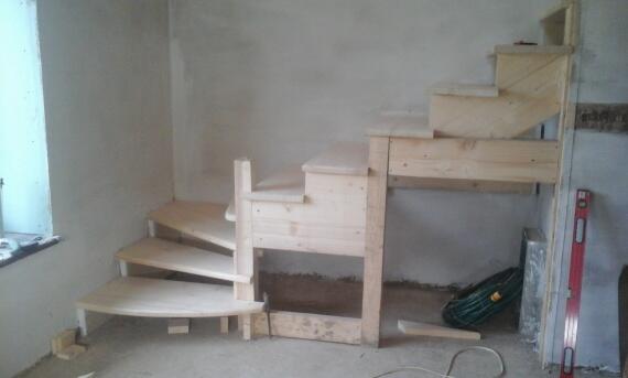

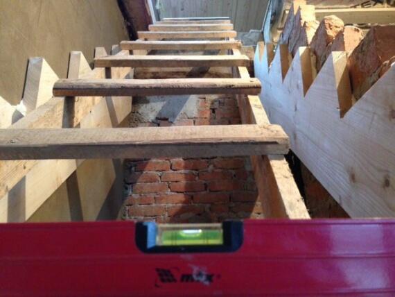

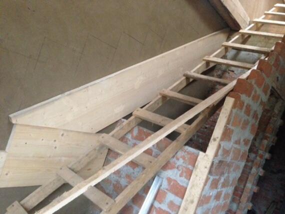

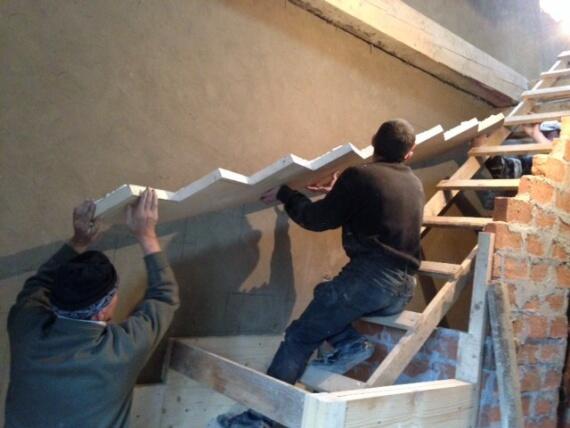

Для крепления ступенек мы использовали косоуры. Первая примерка
Размечаем и нарезаем ступеньки

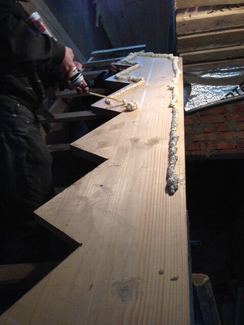

Косоуры мы крепили к стене на пенку и длинные саморезы.

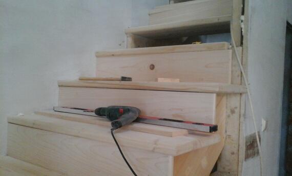

Важно чтобы ступеньки были ровными, проверяем уровнем

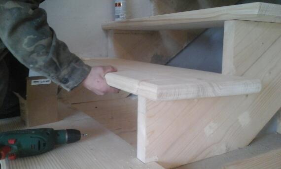

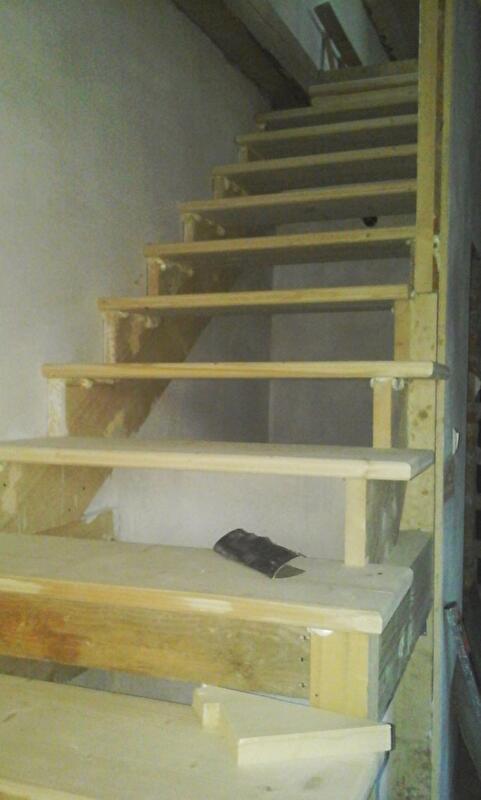

Дальше выставляем ступеньки

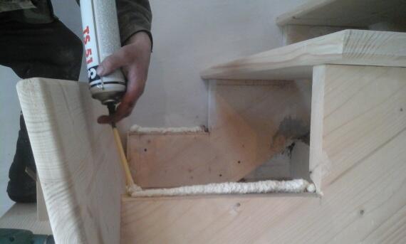

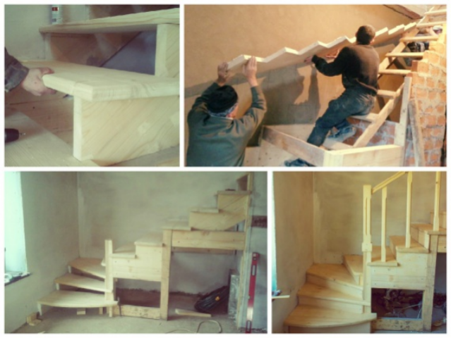

Ложим ступеньки на пену, чтобы не скрипели и на саморезы.

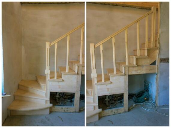

Вот такая получилась лестница

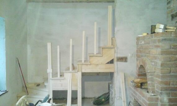

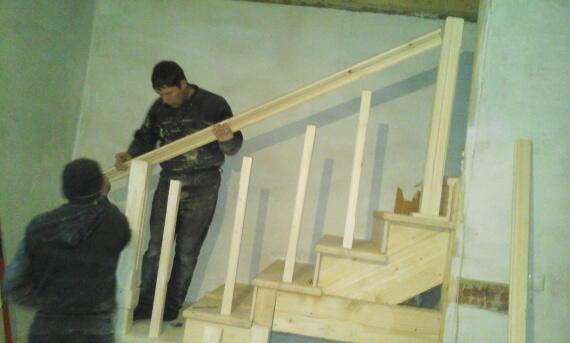

Выставляем балясины
Выставляем перила
Вот такая получилась лестница.
