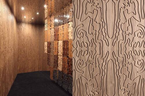

  • Теснение. С помощью пресса на деревянные стеновые панели наносят рисунок или орнамент. Под прессом изделие становится еще более прочное.
