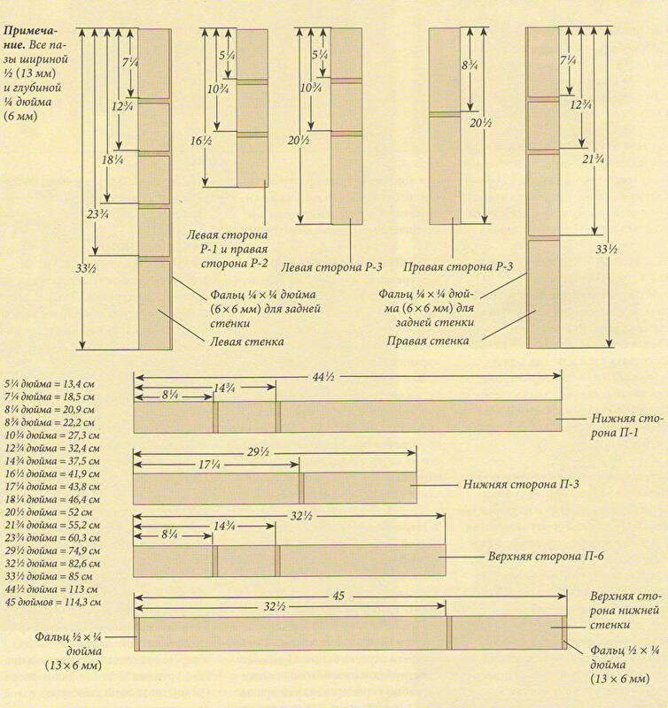

Разметка пазов деревянного стеллажа

4. Выбирание пазов. Разметьте места для пазов 13x6 мм, как показано на рисунке «Разметка пазов деревянного стеллажа». Выберите пазы (см. раздел «Выбирание пазов фрезерной машиной», с. 19).

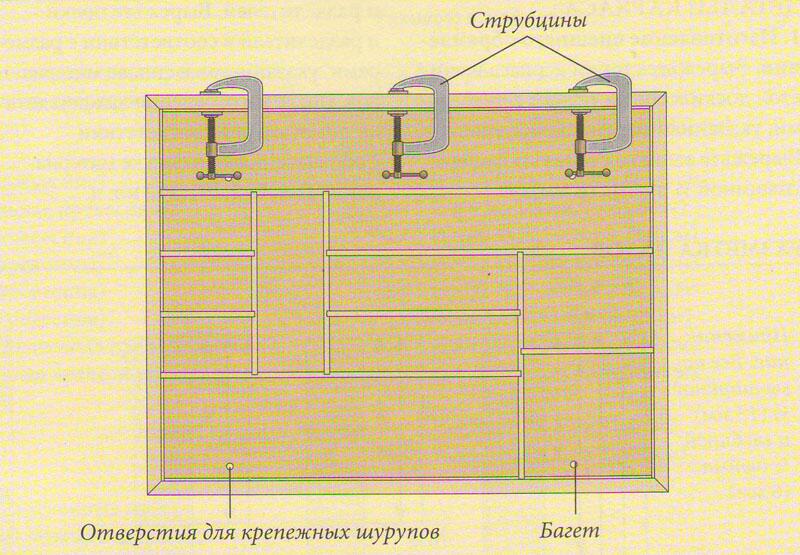

1. Отрезание и установка верхнего отрезка багета. В этом проекте деревянного стеллажа для изготовления его своими руками используется багет для картин, поскольку его производят с фальцем на обратной стороне, куда вставляют картину. С помощью стусла и ножовки с обушком отрежьте кусок багета в соответствии с размерами, указанными в списке материалов для изготовления деревянного стеллажа своими руками, скосив концы под углом 45°. Нанесите на фальц багета клей и установите его на место, прижав несколькими струбцинами, как показано на рисунке «Крепление багета деревянного стеллажа».
2. Нарезка и установка остальных частей багета. Отрежьте левую часть багета в соответствии с размерами, указанными в списке материалов для изготовления деревянного стеллажа своими руками, скосив концы под углом 45°. Нанесите клей на фальц этого отрезка багета, на его верхний скошенный конец и на правый скошенный конец верхнего отрезка багета. Прижмите его струбцинами к боковой стенке каркаса и укрепите верхний правый угол 38 мм финишным гвоздем. Таким же образом отрежьте и установите на деревянный стеллаж оставшиеся части багета.
Завершающий этап сборки стеллажа
1. Высверливание отверстий для крепежных шурупов. Просверлите четыре отверстия диаметром 4,4 мм для монтажных шурупов, располагая их согласно рисунку «Крепление багета деревянного стеллажа».
2. Окончательная отделка стеллажа. Зашпаклюйте отверстия от гвоздей, соскребите весь выступивший клей, отшлифуйте наждачной бумагой, а затем нанесите окончательную отделку стеллажа по своему вкусу.
3. Навешивание стеллажа. Найдите в стене стойки, на которых вы собираетесь закрепить стеллаж. Приложите стеллаж к стене, выровняйте по горизонтали, а затем используйте проделанные отверстия, чтобы отметить места для шурупов. Высверлите в стойках вспомогательные отверстия диаметром 2,8 мм и укрепите деревянный стеллаж на стене четырьмя шурупами № 10 38 мм, подложив шайбы под головки шурупов.
