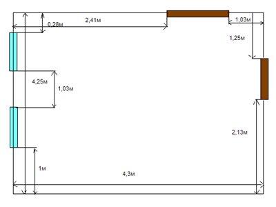

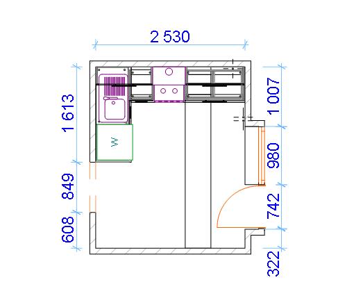

Для планирования для начала нужно замерить все стороны стен своего помещения. Вы должны отметить на рисунке все ниши, вытяжки и другие детали вашей кухни. Примерно это выглядит так:
  • Этт план необходим для предварительного планирования и расчета стоимости. Он позволит учесть все нюансы вашего помещения. Это план предварительный, если вы будете делать гарнитур на заказ, специалист - замерщик измерит помещение еще раз, но вам это необходимо для первоначального плана. Примерно разметьте какую мебель вы хотите поставить.

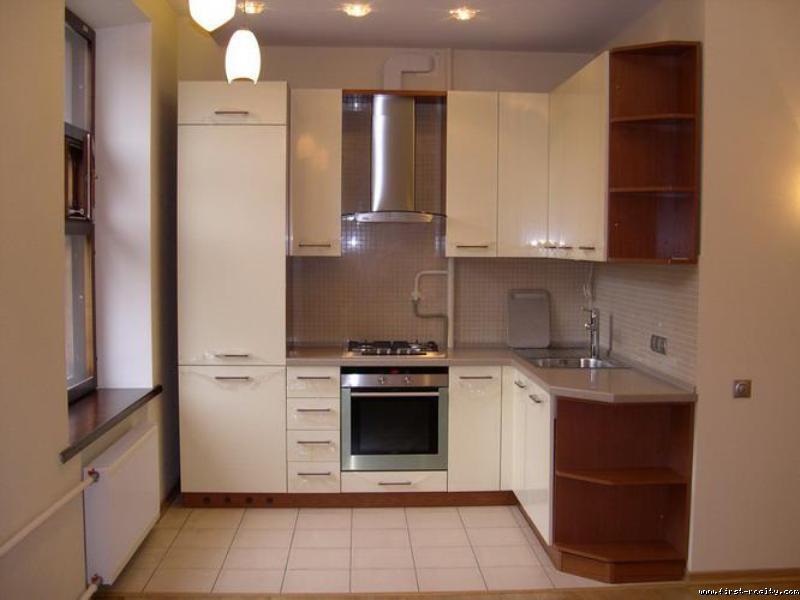

  • Делая кухню на заказ, вы можете планировать абсолютно любые размеры , в пределах разумного. Причем и в ширину, и в глубину. Приличные компании работают именно так. Если гарнитур  у вас будет угловой, то в одну сторону глубина может быть стандартной - 60 сантиметров, а в другую - 47 сантиметров. То же касается и ширины: ящики и дверцы могут быть и 60, и 90, и 33 сантиметра, все для ваших нужд, но в такую глубину не помещается встраиваемая техника.
  • В кухне 6 метров дизайнеры советуют максимально задействовать размер помещения, например сделать рабочей поверхностью зону у окна , можно сделать подоконника частью столешницы, особенно это актуально для дизайна узкой кухни .

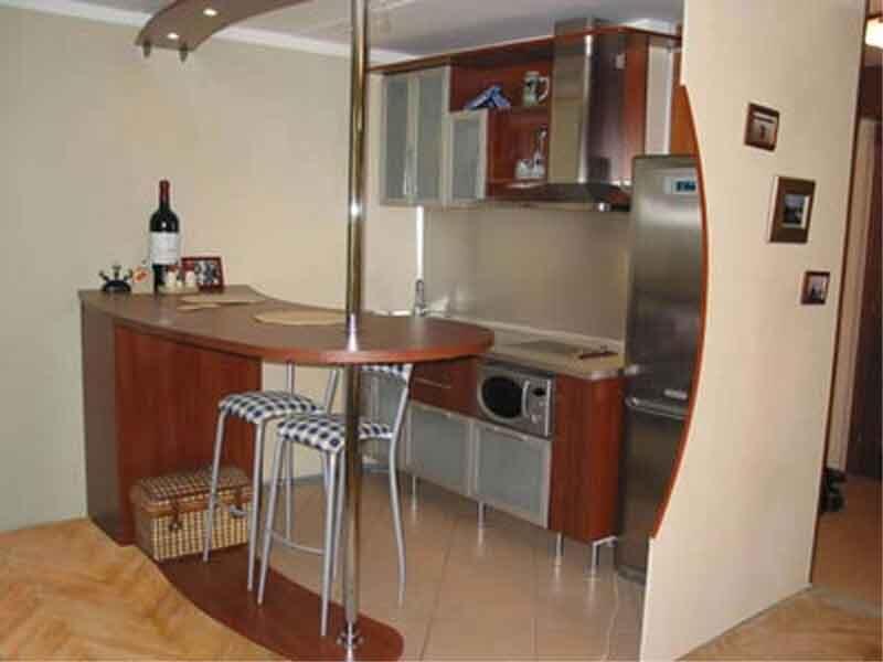

  • Барная стойка замечательно заменит вам маленький стол . Все равно большой стол поставить не удасться, а два человека смогут пообедать и за стойкой.

  • Нижние модули стандартной высоты - 75 см, а верхние разной от 54 до 90 см. Здесь играют роль высота потолков в вашей кухне, и ваш рост.
  • Обязательно соблюдайте симметрию верхней и нижней части своей кухни.
