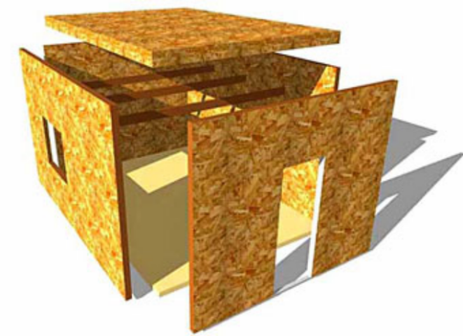

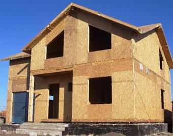

Об энергосберегающих свойствах домов из SIP-панелей ходят легенды. Владельцы домов, построенных по канадской технологии из качественных SIP-панелей, значительно экономят на отоплении.
Мощности котла в 1 кВт/10 м2 вполне достаточно, чтобы обогревать дом из сэндвич-панелей. Это в пять раз меньше, чем требуется для отопления традиционных домов.
Самый большой расход на содержание дома (если не считать ремонта) – это оплата отопления. И решать эту проблему нужно еще на стадии строительства, т.к. утепление уже построенного дома – это всегда неоправданно большие расходы.
В случае с домами из SIP-панелей утеплитель уже содержится в материале, из которого возводится дом – это слой твердого пенополистирола. С-25, который вклеен между двумя листами ориентированно-стружечной плиты, надежно защищающих от влаги и грызунов.
Высокие энергосберегающие характеристики домов из сэндвич-панелей достигаются за счет использования в их строительстве твердого пенополистирола С-25, который является одним из самых надежных утеплителей, а также благодаря конструкции панелей и самих домов.
При одинаковой толщине стена из SIP-панелей в 1.5 раза теплее каркасной стены, утепленной минеральной ватой.
Дома из SIP-панелей имеют отличные теплосберегающие свойства за счет того, что стена практически полностью состоит из утеплителя. Если толщина наружной стены – 18 см, то 15 из них – это утеплитель.
Слой пенополистирола в 15 см заменяет слой сухой минеральной ваты в 200-250 см. Во-первых, у пенополистирола более низкий коэффициент теплопроводности (0,035-0,039 Вт/м3), тогда как среднее значение коэффициента теплопроводности минеральной ваты – 0,042 Вт/м3, хотя бывает минвата с коэффициентом и 0,045 и 0,039 Вт/м3).
Во-вторых, минеральная вата со временем набирает влагу, что ухудшает ее теплоизоляционные характеристики. В-третьих, в каркасных домах с минераловатным заполнением теплоизоляционные свойства стен могут страдать из-за дефектом монтажа, которых не может быть у домов из SIP-панелей.
Дома, построенные из кирпича и бруса, утепляют путем создания многослойных конструкций: к основному материалу добавляют слой утеплителя. В таких случаях зазор между стеной и утеплителем должен обязательно быть вентилируемым. Отсутствие вентиляции приводит к скоплению влаги и дальнейшему появлению плесени или грибка на стенах. Если нет возможности устроить вентилируемый зазор, утеплитель необходимо приклеить по всей поверхности стены, что трудновыполнимо.
В конструкции SIP-панелей утеплитель уже плотно приклеен в заводских условиях под прессом. Это создает монолитную конструкцию, по однородности подобную поризованному кирпичу или пенобетону.
Дом из SIP-панелей прогревается быстрее за счет меньшей теплоемкости стен, а это в свою очередь обусловлено их небольшой толщиной. Дом с массивными стенами протопить сложнее. Исследования показали, что на прогрев дома из кирпича требуется в 30 раз больше энергии.
Немалую роль играет и количество стыков на квадратный метр стены. Например, дом из бруса 150х150 или 200х200 имеет продольный стык на всю длину стены через каждые 150 или 200 мм, которые нужно тщательно заделывать. В стенах из SIP-панелей стык идет через 1,25 м и герметизируется монтажной пеной. Минимум качественно смонтированных стыков, утеплитель с низким коэффициентом теплопроводности, ОСП – как паронепроницаемый материал – все это вкупе обеспечивает теплоэффективность конструкции дома из SIP-панелей.
Прекрасные теплоизоляционные свойства SIP-панелей делают отопление электричеством не таким уж дорогим удовольствием. Расходы на установку электрического обогрева значительно меньше, чем на системы газового, жидко- и твердотопливного отопления. На случай отключения электричества можно дополнительно поставить печь, камин или небольшой генератор.
Установка теплосберегающих окон и дверей и утепление перекрытий позволяют максимально снизить теплопотери дома из SIP-панелей. В этом случае обогревать придется только воздух, поступающий из вентиляции, а это всего 10-15% теплопотерь. И даже их можно сократить, установив в вентиляционные ходы рекуператор.
