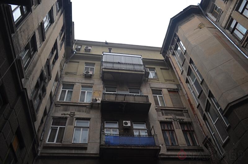

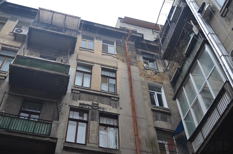

Как передаёт корреспондент ТАЙМЕРА, местные жители рассказали, что в доме рушится фундамент и подвал, не рассчитанные на надстройки. Дом изначально был двухэтажным. 100 лет назад были достроены два этажа, а в 2008-2009 — ещё два. Люди ждали помощи от властей шесть лет.
«В доме выкуплены почти все подвалы и чердаки, ожидается строительство шестого этажа. Мы просим остановить распродажу дома. Мы получили судебное решение о том, что чердак над флигелем выкупили, и будут строить ещё два этажа. Мы просим власти всех уровней остановить этот беспредел!» — говорит старожил дома Елена Фёдоровна.

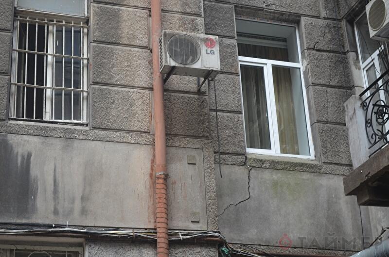

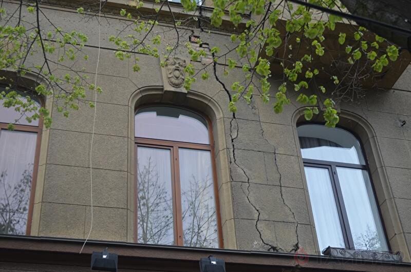

«Там делается усиление, укрепление  монолитного ребристого перекрытия, стяжка, ремонт и армированные полы. После этого мы будем делать укрепление эркера и усиление перемычек 2-го, 3-го, 4-го этажей — оконных проёмов и стены, которая сейчас в трещинах. Эти трещины — следствие хаотичной реконструкции и  в квартирах, и в доме в целом», – отметил он.
Директор департамента городского хозяйства уточнил, что когда выполнялись надстройки, не были предусмотрены антисейсмические и противоосадочные мероприятия.
